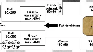

    Hey Leute,
    Ich lese hier schon lange immer mal wieder mit und möchte nun mit euch teilen was ich so plane und eure Meinung dazu hören.
    Aber erst ein paar Worte zu mir. Ich heiße David, bin Anfang 40, aktuell ab und zu mit Frau, Hund und 2-3 Kindern in einem Hymer 650 von 1977 unterwegs. Innerhalb der nächsten 5 Jahre soll was Neues, selbst ausgebautes am Start sein. Geeignet für längere Reisen mit zwei, im Einzelfall mal vier Personen in den Klimazonen Subpolar bis Subtropisch.
    Ich würde gerne eine GFK-Kabine auf einem Zwischenrahmen zum möglichst flexiblen Einsatz (aus)bauen. Als Einsatz könnte ich mir das Ding z.B. vor allem auf einem 7,5 Tonner (ggf. als Ladung auf einer Pritsche aber auch fest auf dem Fahrgestell montiert), auf einem Anhänger (ggf. Drehschemel) oder auch mal auf einem Pontonboot vorstellen.
    Die Kabine würde ich vermutlich von einem Kühlkofferhersteller bauen lassen.
    Die Kabinenlänge wird sich auf ca. 6 Meter belaufen.
    Die Innenhöhe sollte ca. 2,1 Meter sein, so kann ich im Bad und Schlafbereich den Boden um ca. 20 cm Aufdoppeln und habe noch ca. 1,9 Meter Höhe.
    Dass das keine Allrad-Offroadkiste wird ist mir bewusst.
    Nun einige Fragen :)
    1. Haltet ihr die Konstruktion mit Zwischenrahmen für solch einen flexiblen Einsatz für machbar bzw. sinnvoll?
    2. Bekommt man das mit einem Gesamtgewicht von ca. 2,5t überhaupt realisiert?
    3. Ggf. hätte ich in der Kabine gerne einen Dieseltank für eine Dieselheizung. Wie schaut das gesetzlich aus (Bei Ladung und bei Womo-Zulassung)? Gilt es bei Grenzübertritten als Reservekanister, gibt es hier Beschränkungen?
    4. Kabinenbreite, lohnt es sich hier zu sparen? Aktuell habe ich ein Wohnmobil mit einer Innenbreite von ca. 2,1m, das ist schon etwas eng. Andererseits soll die Kabine ja evtl. auch mal auf ne Pritsche, da stößt man öfter auf eine Breite von 2,25m. Ich glaube vom Handling des Fahrzeugts schränkt in der Praxis öfter die Breite als die Länge ein ……… ach, was meint ihr?
    5. Nun meine Hauptfrage, die Gewichtsverteilung. Den Grundriss habe ich schon ausgiebig überdacht, genug Platz im Bad und Längsbett ist ein Muss, Küche nicht unter 1,5m, in der Sitzecke auch mal etwas Platz zum lümmeln. Daraus ergibt sich die Länge von 6m. Das Bad habe ich zwecks besserer Gewichtsverteilung von der Mitte ganz nach vorne gepackt. (Was ich mir ausgedacht habe entspricht zufällig recht genau dem KABE ROYAL 630 TDL KS) Einiges habe ich schon eingezeichnet irgendwo müssen noch ein paar Batterien hin. Noch mal komplizierter oder evtl. gar nicht realisierbar wird es natürlich durch die unterschiedlichen gewünschten Einsatzmöglichkeiten. Auf den Anhänger könnte ich vermutlich zu Not verzichten.
    Dann würden aber noch unterschiedliche Fahrgestelle (MB 811, MB LK ln2, Fuso Canter, …) und das Pontonboot bleiben.
    Nun, was sagt ihr zu dem Ganzen?
    Danke schon mal im Voraus :)
    David

    Hallo David,
    grundsätzlich halte ich das ganze für machbar. Ein paar Dinge solltest Du m. M. nach aber noch mal überdenken.
    Einen stabilen Zwischenrahmen brauchst Du m. M. n. eigentlich nur, wenn Du die Kabine auf einen LKW setzt. evtl. noch wenn Du sie auf einen Anhänger setzt. Für einen Ponton eigentlich unnötig, da Du dort nicht mit großartigen Verwindungen rechnen musst. Die Kabine an sich ist ja auch in sich selbsttragend. Ich würde also ggf. den Zwischenrahmen als Teil des LKW ansehen und nicht als Teil der Kabine.
    Andererseits kannst Du sie am Zwischenrahmen ggf. einfach anschlagen und Verladen.
    Nur als Beispiel: Die (Absetz)Kabine aus meinem derzeitigen Avatar hatte keinen Zwischenrahmen. Sie stand einfach nur auf der Ladefläche.
    Eine 6 m Kabine sollte mit 2,5 t zu realisieren sein. Aber bei Dir gehen ja schon eine halbe Tonne für das Wasser weg. Dann musst Du auf jeden All auf das Gewicht achten.
    Ein Dieseltank für eine Standheizung wäre ja kein Reservekanister, sondern ein Betriebsstofftank. Sollte kein Problem darstellen, wenn Du einen zugelassenen Tank nimmst. Bei Ladung wäre es nichts anderes, als wenn Du ein Aggregat mit eingebautem Tank geladen hast, bei einem Wohnmobil nichts anderes, als die Gasflaschen...
    Die Breite: Das sieht jeder anders und hängt auch vom geplanten Einsatz ab. Du kennst die Außenbreite Eures Wohnmobils und weist am besten, ob es für Dich breiter sein dürfte, oder nicht. „Alte“ 7,5 Tonner sind / waren auch 2,5 m breit. Bedenke aber bei Ladung, dass diese z. B. in der Schweiz nicht breiter als das Fahrzeug sein darf.
    Gewichtsverteilung: Aus dem Bauch raus würde ich sagen, dass Du mit den Wassertanks zu weit vorn bist. Damit sollte zu viel Gewicht auf die Vorderachse kommen.
    Generell halte ich es auch für eine schlechte Idee so große Frisch- und Grauwassertanks auf zwei verschiedene Seiten zu bauen. Das bedeutet im Extremfall, dass Du fast 500 l Wasser von links nach rechts beförderst. Wofür überhaupt so viel Wasser?
    Und bezüglich des Grauwassertanks hast Du bei Deinem Entwurf noch ein Problem: Da die Kabine ja flexibel auf LKW, Anhänger und Ponton passen soll, kannst Du den Grauwassertank nicht unter die Kabine hängen, sondern er muss in die Kabine. Bei 2,10 m Innenhöhe bleibt kein Platz für einen Doppelboden, in den ein 450 l Tank passt. Somit steht der mit dem Boden auf gleichem Niveau wie die Dusche. Zum einen fehlt Dir so das nötige Gefälle aus der Duschtasse heraus, zum anderen steht das Wasser im Grauwassertank schnell über dem Niveau des Abflusses der Dusche und läuft Dir so durch die Dusche leer.

    Hallo David,
    zu dem Grauwasser-Gefälle möchte ich beitragen. Wir haben ebenfalls einen Grauwassertank oberhalb der Duschablaufhöhe. Das ist kein Problem, wenn man einen billigen Duschwasserheber https://www.amazon.de/gp/bestsellers/sports/3959774031?tag=oditech-21 [Anzeige] für 50 € einbaut. Dann kann man die Tankeinfüllung ganz oben anbringen, so dass nichts zurücklaufen kann. Den minimalen Stromverbrauch und "Mehr-Technik-Einsatz" habe ich in Kauf genommen, weil eine Anforderung an meine Wohnkabine die absolute Polartauglichkeit war.
    Der Grauwassertank ist absolut überdimensioniert. Mit unserem Duschstop-System https://www.obi.de/gartenspritzen…anten/p/8967580 haben wir die Erfahrung gemacht, dass eine Person nicht mehr als 7,5 l Wasser pro Tag benötigt, ohne Komfortabstriche beim Duschen, Waschen, Spülen. Damit kommen wir mit 150 l Abwasserkapazität 10 Tage mit 2 Personen aus. In dieser Zeit findet sich immer (!) eine Möglichkeit, Abwasser zu entsorgen.
    Die Frischwasserkapazität ist in Ordnung, wenn Du vor hast, in sehr (!) schlecht versorgte Gebiete zu fahren. Wir haben 250 l, und kommen damit zu zweit mindestens 14 Tage aus. Sinnvoller und leichter ist dann eher der Einbau einer Trinkwasseraufbereitung (wir haben eine 5-stufige Filterung), mit der man wirklich jedes Gewässer anzapfen könnte, wenn´s dringlich würde. 3 Stufen sind VOR den Tank geschaltet, so dass der nie kontaminiert (und daher bei der jährlichen Inspektion auch nie Schmutzspuren aufweist).
    Bei der Gewichtsverteilung macht es Sinn, Tanks und Batterien möglichst in den Bereich über der Hinterachse zu postieren. Wir haben das mit unserer Kabine so hingekriegt, dass die sich fast komplett "verteilungsneutral" gegenüber dem Fahrgestell verhält. Also das Verhältnis Vorderachslast zu Hinterachslast hat sich durch das Aufsetzen der Kabine nicht sonderlich verändert.
    Bei 6m Kabinenlänge halte ich einen stabilen Zwischenrahmen für unverzichtbar. Die Verwindungs- und Biegekräfte bei einer solch großen Kabine sind enorm. Es sei denn, Du nimmst als Basis einen Leer-Rahmen von einem Seecontainer https://www.ebay.de/i/264428779464…ASABEgIv5_D_BwE. Der ist dann in sich stabil genug. Da musste nur wegen der Breite aufpassen. Ich würde da nicht an die maximal zulässige Breite gehen. Wir haben 2,35 m gewählt, und damit klappt das auch in engen Dorfdurchfahrten noch ganz gut.
    Ich würde bei der Höhe noch was drauf legen. Unsere Kabine ist 2,35 m hoch, so dass wir einen Zwischenboden auf 1,9 m Stehhöhe einziehen konnten, überall mit herausnehmbaren Bodenplatten. Das ist genialer Stauraum, Installationsraum für Heizungsrohre, Wasserleitungen, Kabel, Pumpen, beheizter Unterboden zur Kältetrennung und "Badewanne" bei irgendwelchen Undichtigkeiten. Auf unserem 4x2 Fahrgestell kommen wir damit auf eine Gesamthöhe von 3,5 m.
    Bei dem avisierten Reisegebiet bin ich mir nicht sicher, ob Du mit der Gasflaschenlösung glücklich wirst. Die sind ja nur in Deutschland zu tauschen bzw. zu füllen, weltweit fängt man dann mit Adaptern usw. an. Und 11 kg in ein hoch angebrachtes Gasfach eines Trucks zu wuchten geht noch in jungen Jahren. Später wird´immer schwerer. Vielleicht käme ja ein dicker Gastank eher in Frage, erstens sparst Du Platz in der Kabine, zweitens kommt man evtl. die gesamte Reise mit einer einzigen Füllung aus und drittens gibt´s LPG-Gas weltweit überall. Wir werden unsere 2x5kg-Flaschenanlage demnächst auch auf Gastank umbauen.
    LG Gode

    Gude Krabbe, tach Gode, moin urs und MrMombatou!
    Vielen Dank für eure fixen Antworten :D
    Ein fester Zwischenrahmen hätte den Vorteil, dass ich da gleich den Abwasserausgang und Zu- und Abluft für eine Dieselheizung (darauf wird es wohl hinauslaufen) installieren könnte. Auch könnte man dann die Kabine eher ohne Großes Gerät mal umsetzen. Die Frage ist in wie weit man diesen Rahmen für verschiedene Fahrgestelle anpassen müsste.
    Der Containerrahmen wäre natürlich cool, sprengt aber das Gewicht. Da könnte man mal gucken was eine alternative aus Alu kostet.
    Bei dem Frischwasser habe ich erst mal 450l als Maximum eingetragen, vermutlich ist das überdimensioniert und ich habe auch die benötigte Menge überschätzt. Hier denke ich kann man in der Ausbauphase flexibel auf den tatsächlich zur Verfügung stehenden Platz und das Gewicht anpassen.
    Der Abwassertank kann wirklich kleiner.
    Wenn die Tanks weiter nach hinten müssen würden sie automatisch auch weiter am Rand liegen, wenn sie besser mittig sind müssten sie noch weiter nach vorne (Doppelbett und die Position von Bett und Bad tauschen).
    Hm…. Ich muss mir mal die genauen Maße von Basisfahrzeugen angucken und noch etwas planen.
    Hinzu kommen ja auch noch der Dieseltank und die Batterien. Evtl. passt es wenn man den Grundriss einfach dreht, also die Fahrtrichtung ändert.
    Für das Abwasser habe ich auch an eine Hebeanlage gedacht.
    Geheizt wird vermutlich mit Diesel, so wird Gas nur für das Kochen benötigt. Da sollten zwei 5kg Flaschen eine Ewigkeit reichen. Auf den Platz von zwei 11kg Flaschen sollte auch ein 60-90l LPG Tank passen, das habe ich auf dem Zettel. Dann würde vermutlich auch der Gasdichte Flaschenkasten wegfallen, in PKWs sind die Tanks ja teils auch einfach so im Kofferraum verbaut. Da bin ich mir noch nicht sicher was es werden wird.

    Hallo David,
    einige Anmerkungen möchte ich zu deinen Fragen machen:
    1. Mit passenden Rahmen sollte das machbar sein, ähnlich wie Bliss-Container oder FM-Shelter der Bundeswehr.
    2. Das angestrebte Gesamtgewicht von 2.5t halte ich für zu gering. Mein Kühlkoffer 500x240x210 wiegt ohne großen Luxus fahrbereit schon 2.8t. Mit den Wassertanks und Gas- und Dieselheizung sehe ich eher ein Gesamtgewicht > 3,5.t
    4. Je schmaler, desto besser beim Fahren. Ich habe 2.4m gewählt, da das Basisfahrzeug schon diese Breite hat.
    5. Gewichtsverteilung: Du hast bei der Planung 450l Liter Wasser einseitig (Frischwasser voll, Abwasser leer). Das ist bei den beschriebenen Fahrgestellen grenzwertig. Bei meinen Fahrgestell (12t) darf der Unterschied maximal 4% der zulässigen Achslast (8.8t entspricht 352 kg Differenz) M. E. reichen 150l Frischwasser und 100l Abwasser aus, ausser bei ausgesprochenen Expeditionen in unbewohnte Gegenden aus.
    Was ich nicht im Plan erkennen kann, ist ausreichender großer Stauraum, auch von außen zugängig. Ich habe 140x230x90 Raum unter den Betten. Der ist schonmal zur Hälfte mit Campingstühlen, Tisch, Grill, Werkzeug, Vorräten, Fahrradzubehör, Lebensmittelvorräten belegt.
    Ein Schrank für Kleidung zum Hängen auf Kleiderbügel und Wäsche wäre auch nicht schlecht.

    OK Leute,
    Danke für die ganzen anregungen!
    Ich habe mal die Tanks verkleiner und die Gewichte in die hintere Hälfte gerückt.
    Erfahrungsgemäß kommen wir mit dem Stauraum in den Oberschränken gut aus, unter den Sitzbänken ist nun auch noch frei.
    Der Schrank musste leider zu Gunsten einer kürzeren Kabine weichen :( alles geht eben nicht. Am fußende der Betten wird es Kleiderhaken geben, das muss reichen.
    Platztechnisch wird es wirklich eng wenn man alle Tanks in der Kabine haben möchte, Werkzeug usw. muss dann evtl. in externe Staukästen.
    Unter die beiden Betten sollten auf jeden Fall unsere beiden Falträder und bisherigen Campingmöbel sowie Strom- und Wasseranschlusszeugs passen.
    Die Innenhöhe werde ich erst mal auf 2,2m und den Zwischenboden auf 30cm erhöhen.

  • Gode_RE
    • 11. Februar 2020 um 21:05
    Zitat von DWe
    Ich wollte auch noch mal checken ob man Dachluken (Die machen im Sommer nur heiß und im Winter kalt) ...
    Ne, umgekehrt. Die machen im Sommer schön kühl, weil man sie öffnen kann und die oben gestaute Hitze flutsch draußen ist. Und im Winter etwas warm, wenn die ersten Sonnenstrahlen schon durchkommen.
    Ich habe die Heki Midi Dachluken drin (auch als Notausstieg, da meine Fenster durchstiegsgesichert sind). Die fühlen sich im Sommer nicht viel wärmer und im Winter nicht kälter an, als die Wand nebenan.
    Nicht zu vergleichen mit Billig-Dachhauben oder was aus Glas mit mehr Temperaturdurchlass. Die Hekis sind schon ziemlich optimiert.
  • Gode_RE
    • 11. Februar 2020 um 21:11
    Wenn Du Toilette und Dusche tauscht, dann hast Du das Klo auf der von den draußen Sitzenden abgewendeten Seite... Glaube mir, wenn Du bei brütender Hitze auf´m Schacht sitzt und das Fenster offen halten musst, weil Du sonst erstickst, möchtest Du nicht, dass die draußen alles von Dir mithören und riechen, und umgekehrt auch nicht... *grins*
  • DWe
    9
    • 11. Februar 2020 um 21:16
    :mrgreen::mrgreen::lol:
  • Gode_RE
    • 11. Februar 2020 um 21:21
    Wenn ich Deine Bettbreite 90 sehe, dann bleibt für den Gang in der Mitte gerade mal 20-30 cm. Glaubst Du, dass das ausreicht, um dazwischen Batterien, Elektrik, Heizungsrohre und weitere Technik zu installieren? Und nur schlanke schmale Menschen passen dazwischen, man kann ja nicht mal quer seine Füße bzw. Schuhe dazwischen stellen. Tun´s nicht evtl. 80er auch?
    Oder Du setzt Bad und Toilette in die Mitte und das Schlafzimmer mit ner durchgehenden Spielwiese nach ganz hinten. Hätte den Vorteil einer 3-Fenster-Lüftung im Schlafzimmer, was im heißen Sommer unglaublich wertvoll ist. Und ein halbwegs abgetrenntes Schlafzimmer vom Wohnraum, z.B. wenn Ihr unterschiedliche ZUbettgehzeiten habt. Oder mal wer krank ist. Und zum Klo muss man dann nicht immer durchs Schlafzimmer.
    Wo ist eigentlich der Platz für Heizung, Boiler, Pumpen ... wo die "überirdische" Technik wie WLAN, TV ... wo die Sicherungen, wo Platz für Gestühl und Tische draussen? Mache Dir auch Gedanken für die Befestigung schwerer Teile wie Fahrradträger, Markise usw. Kabeleinführungen für Solar, Kameras, Antennen?

    Also ich würde bei Gode's Grundriss Bad mit Küche tauschen um einen größeren freien Raum zu bekommen und das Bad mehr in die Ecke zu bauen.
  • DWe
    9
    • 12. Februar 2020 um 08:13
    THX Gode, Bad und Bett würde ich echt gerne tauschen. Aber dann habe ich das Gewicht der Tanks usw. sehr weit hinten, vermutlich hinter der Hinterachse im Überhang.
    Zwischen den Betten sollten 40 ca. sein, in der Praxis kann ich damit gut leben aber ich habe auch kein Problem damit die Betten 80cm Breit zu machen.
