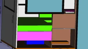

    Wolfgang, du hast ja eine Alkovenkabine auf dem Daily, also ist die deutlich höher als das was ich plane. Bei mir sinds innen 196cm!
    Lassen wir mal das Podest weg, damit verlier ich ja die ersten 20cm Stauraumhöhe (bzw Platz für Technik, Wasser usw.)
    Dann sind die Rückenlehnen ca auf 1m Höhe. drüber kommt das Bett mit Unterkonstruktion, Froli, Matratze: ca 20cm.
    D.h. wir hätten oben drüber noch 75cm Luft, was mir zu wenig wäre. Außerdem muss man dann die 1,2m auch noch hochklettern.
    Dann müsste die Kabine als mindestens 25cm höher werden!
    Hier nochmal ein Bild von der Seite aus der aktuellen Planung:
    Das grüne hinten ist die Matratze.
    Pink darunter Stauraum für Tisch und Stühle, darunter kommen Boxen für Vorräte, hinten blau der Wassertank.
    D.h. hinten ist auf 1,2m Länge und über die komplette Fahrzeugbreite Stauraum.
    Bei einer U-Sitzgruppe würden davon nur umlaufend 50cm Sitzkästen übrig bleiben.
    Die Campingstühle würde ich dann schon nicht mehr unter bekommen!
