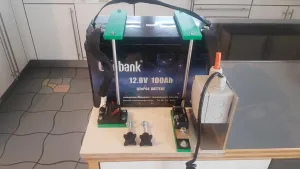

    Hallo Kollegen,
    habe mir auch eine Lithium Batterie gekauft.
    100 AH für 577 Euro. Die Preise waren vor knapp 2 Jahre drei mal so hoch.
    Erfahrungen habe ich aktuell noch keine, da gerade erst ins Wohnmobil eingebaut.
    Stefan
