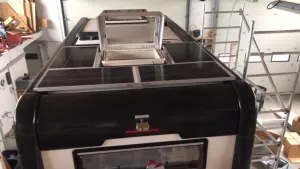

    Ich kram den Thread noch mal raus und Berichte, was ich jetzt gebaut habe. Denn es wurde nun ganz anders.
    Die „Problemstellung“ ist erst einmal geblieben: Ca. 400 Wp Solarmodule, möglichst leicht, aber möglichst keine flachen flexiblen Module direkt aufgeklebt.
    Dazu kam dann noch das Problem der verfügbaren Dachflächen. Bzw. der Fläche, auf der ich die Module am liebsten verbaut hätte und der Tatsache, dass ich die große Fläche in der Dachmitte nicht komplett zubauen wollte.
    Am liebsten wollte ich die Module hinter und neben die Dachluke am Heck platzieren.
    Weiterhin erschwerend kam hinzu, dass die Kantenprofile meiner Kabine sehr breit sind. Ich also nicht sehr viel Platz in der Breite habe. Gesamtbreite vom Fahrzeug sind eh nur 2,15.
    Zwischenzeitlich hatte ich nach dem Hinweis von Holger auch mal mit einem großen 400 Wp Haushaltsmodul geliebäugelt. Das passte dann aber nicht vernünftig auf mein Dach.
    Als das Fahrzeug dann da stand und ich genau messen konnte war ich schon fast soweit ein leichtes 200 W Rahmenmodule von Solarswiss für hinten quer zu nehmen und mir dann passen dazu noch zwei leichte 80 - 100 W Rahmenmodule auf Maß fertigen zu lassen.
    Doch dann habe ich noch mal nach alternativen Modulen gesucht, die passen könnten. - Und ich bin fündig geworden.
    Prevent hatte gerade neue, sehr kompakte und leichte Solarmodule reinbekommen.
    100 Wp Rahmenmodule mit PERC-Zellen in Schindeltechnologie.
    Normalerweise hätte ich das Experiment nicht gewagt und selber einem Kunden verkaufen würde ich so etwas derzeit auch noch nicht. Da die Maße aber ideal waren habe ich das Experiment gewagt.
    Warum ich Vorbehalte habe: Sowohl die Schindeltechnik als auch die PERC- Zellen sind noch recht neu.
    Bei der Schindeltechnik werden die Zellen im Modul direkt überlappend mit leitfähigem Kleber aufeinander geklebt. Dadurch hat man die Modulfläche u. a. deutlich besser und effizienter genutzt, braucht keine Busbars etc. Also mehr Leistung je Fläche.
    Ich bin mir aber noch nicht sicher, wie stabil sie mechanisch hinsichtlich der leitenden Klebeverbindung in Verbindung mit Vibrationen etc. im Fahrbetrieb sind.
    Und die PERC-Zellen haben zwar einen höheren Wirkungsgrad, sollen aber auch schneller altern.
    Eine Leistungsgarantie wie für andere Module (x % Leistung nach 20 Jahren) gab es auch nicht.
    Da die Eckprofile meiner Kabine recht breit und hoch sind habe ich die Solarmodule außen mit dem Alurahmen direkt auf die Eckprofile geklebt. So habe ich gleich noch ein paar Haltern und somit Gewicht gespart.
    Ich habe nun meine 400 Wp auf dem Dach und das ganze dürfte ca. 25 kg wiegen. (Inkl. Kleber)
    So sieht es nun aus. Das ich mir bei aufgestelltem Heki ggf. ein Modul verschatte ist klar. Aber damit kann ich leben, das Heki steht ja nicht dauernd komplett hoch. Und wenn, dann scheint vermutlich auch gut die Sonne und ich habe eh Solarstrom im Überfluss.
