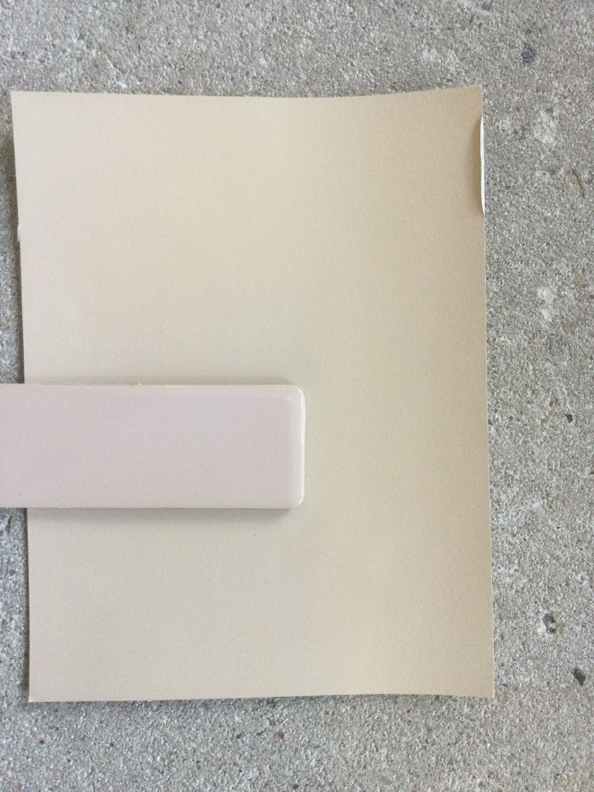

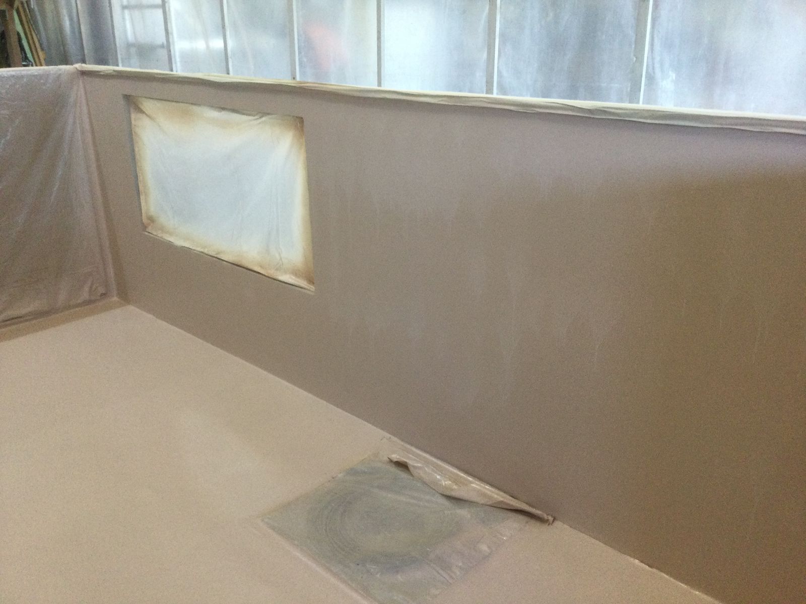

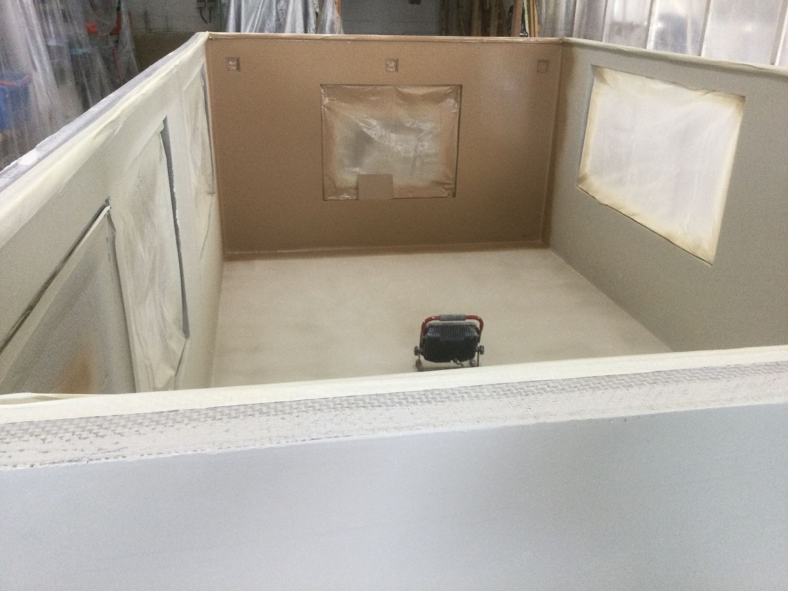

Nachdem die Innenseite des Deckels fertig gespachtelt war, wurde grundiert und noch einmal fein geschliffen. Meine Designerin hat sich bei Caparol Farben ausgesucht: Die Wand zu Fahrerhaus dunkler (Nutria 12), der Rest Nutria 14. Mein Lieblingsfarbenmischer hat das dann auf Rucopur 3000 PU-Lack übertragen und die Stirnwand hat diesen Farbton bekommen.

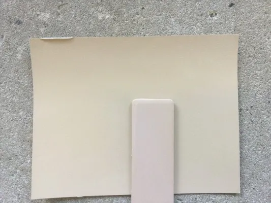

Bei dem Rest des Deckels ist alles schief gegangen. Beim Öffnen des Farbtopfs war in der Mitte ein roter Klecks, den ich noch einrühren musste. Seltsam, waren doch die anderen Farben alle gut durchmischt geliefert worden. Beim Spritzen hat sich der Druckminderer verstellt und statt 2 3,5 bar geliefert. Ich habe das wohl gehört, aber nicht darauf reagiert. Nachdem sich der Spritznebel gelichtet hatte (die Absaugung hat das nicht gut aus dem Kasten herausbekommen) waren schöne Läuferreihen sichtbar. Die Farbe erschien leicht rosa, aber ich habe ihr erstmal die Chance zum trocknen gegeben. Aber es blieb rosa, und der Farbelieferant will mir kein neues Gebinde schicken, weil er der Meinung ist, das wird identisch zu dem ersten Versuch.
Nach einer Woche Trocknungszeit habe ich mit einem Lackhobel geübt und dann die ganze Farbe wieder abgeschliffen;(. Das einzig positive, ich kenne jetzt die Robustheit von dem PU-Lack.
