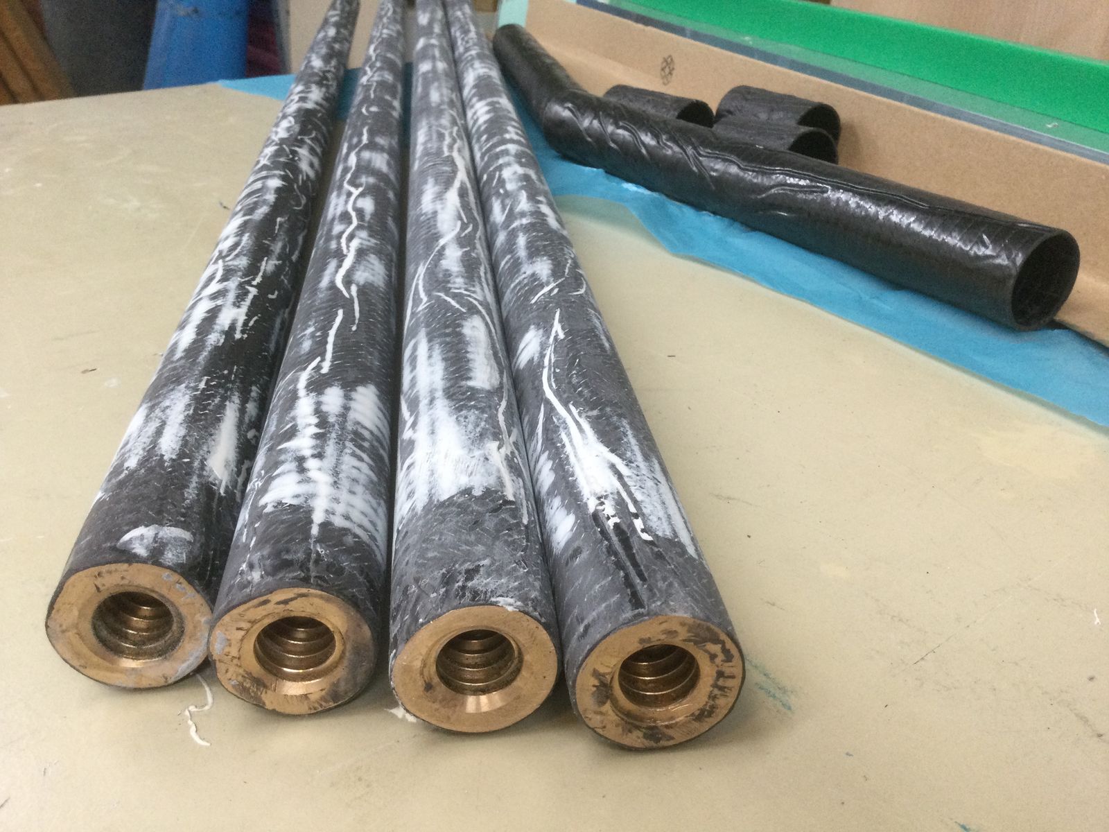

Die Spindelmuttern wurden soweit abgefeilt, das der Kragen dem Aussendurchmesser des Hubrohrs entspricht. Das ganze Rohr wurde weiter umwickelt und damit die Mutter fest fixiert.
