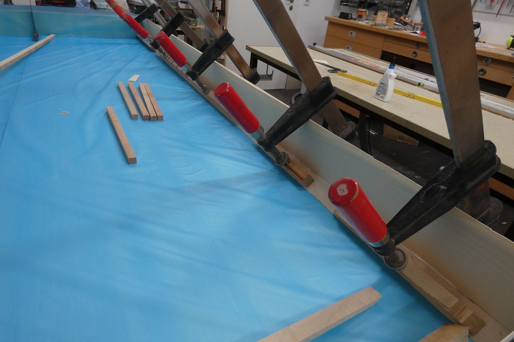

Optisch haben wir uns auf Ahorn als Holz geeinigt. Der Anfang war eine Form aus Restholzplatten mit den Innenmassen des zu laminierenden Betts. Darein kam eine Trennfolie (zu faul zum glätten und wachsen der Form). An die später sichtbaren Seiten wurden Ahornfurniere gestellt, die unten eine Dreieckleiste (für die LED-Leiste) und oben eine Vierkantleiste (zum Rundfräsen) angeleimt bekommen haben.

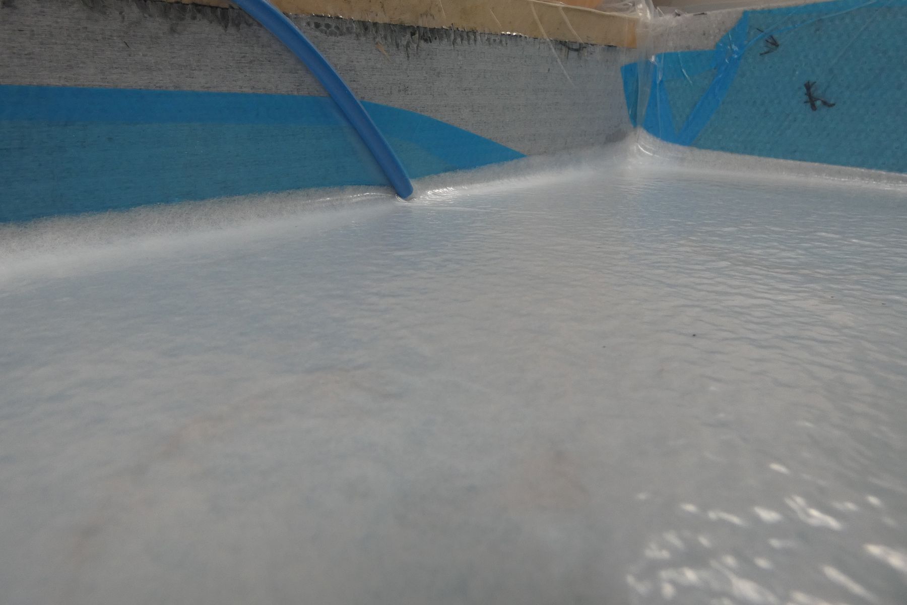

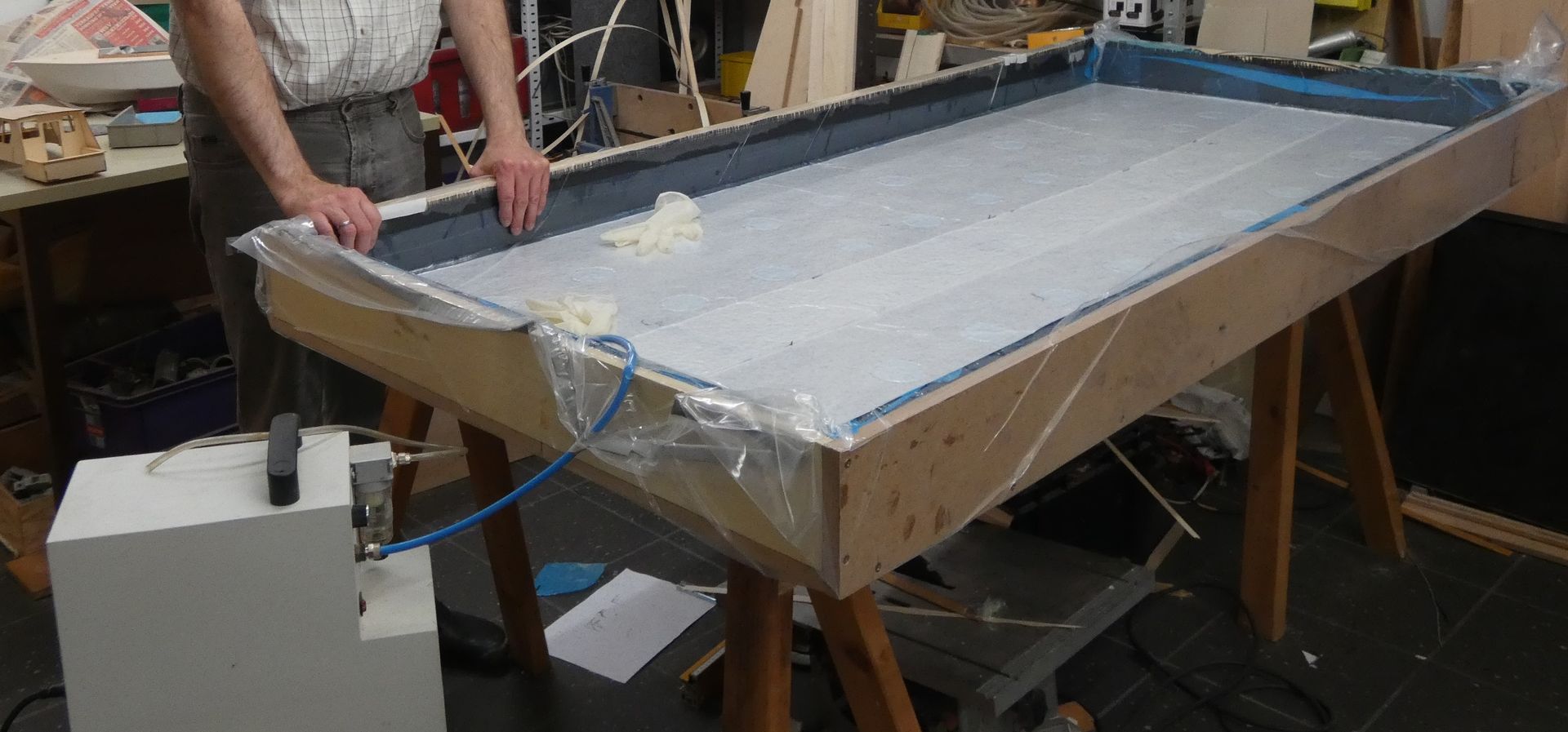

Im ersten Durchgang wurde zunächst bidirektionales Kohlegewebe auf die Wabenplatte geklebt, nass umgedreht in die Form gelegt, die seitlichen Platten eingebaut und alles mit einem Kühlschrankkomprossor unter Vakuumfolie angepresst.

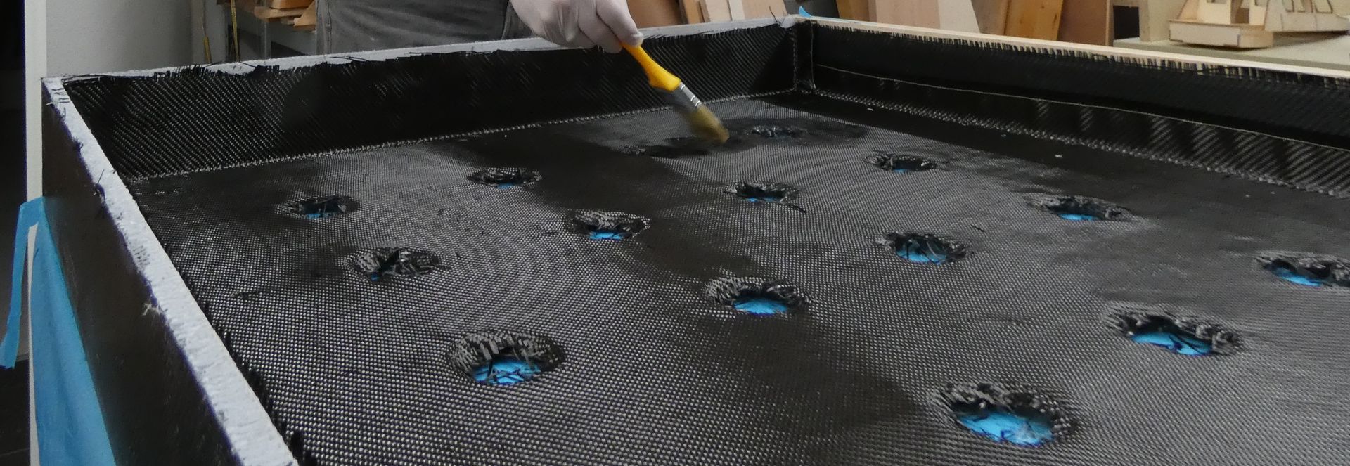

In dem zweiten Durchgang kam dann CFK auf die Innenseite des Betts. Das Gewebe wurde über den Lüftungslöchern sternförmig eingeschnitten und eingeharzt. In die Löcher passende Formstücke wurden in Trennfolie eingewickelt und in die Löcher gepresst.
Dadurch schmiegten sich die Fasern an die Lochwandungen an und sorgten für grössere Stabilität. An den geplanten Aufhängepositionen wurde Abreissgewebe auflaminiert, um später hier sauber kleben zu können.
