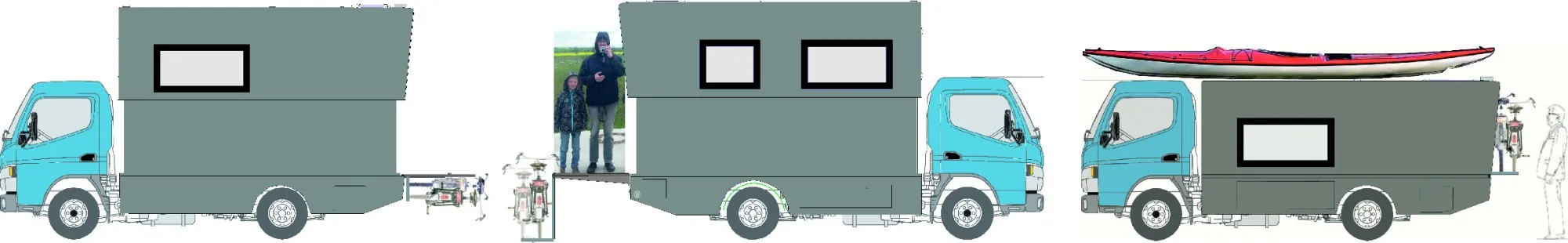

Die Vorgabe war immer noch, dass das Fahrzeug in das Carport (und in einen Container) passen muss, daher habe ich Bonsai-LKWs gesucht:
Nissan NT400: Wir durften uns nur reinsetzen und den Motor anmachen, laut, klapperig, keine Probefahrt und kein Verkauf an Privatkunden.
Isuzu N35: Sehr netter Verkäufer, ausgiebige Probefahrt mit dem Ergebnis: Blattfedern vorne taugen nichts auf den schlechten Strassen in Deutschland.
Fuso Canter 3S15: Viel gutes darüber gelesen, blitzsauberes Ausstellungsstück bei Mercedes Hamburg aus dem Verkaufsraum mit dem Verkäufer auf Schotterwege geführt,
über Kantsteine gebrettert, in einem Zug auf der Landstrasse gewendet und total verdreckt wieder abgestellt.
Auf Basis des Fusos habe ich dann weiter geplant, erste Möbel mit Kohlefaser gebaut, Fenster, Heizung und anderes gekauft und im August 2021 mit dem Wohnaufbau angefangen.

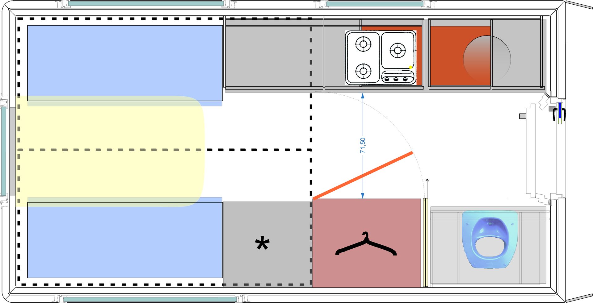

Anfangen möchte ich mit dem Grundriss: Eingang hinten, im Eingangsbereich die Dusche (80x90 cm), links eine Sitzkiste zum Schuhe ausziehen, bei hochgeklapptem Deckel eine Trenntoilette.
Rechts gibt es eine über 2m lange Küchenzeile mit grossem Waschbecken, was bei Schliessen der Schiebetür dem Badezimmer gehört. Links der Kleiderschrank und die drei Kühlschubladen.
Die Sitzecke ist 15 cm erhöht, hat 1,4m lange Sitzbänke, dazu ein grosser Tisch.
Zwei getrennte Hubbetten mit 90x200 cm hängen mit Bettwäsche und ausreichend Abstand nach oben und unten unter dem Dach, blockieren dann einen Teil der Küche und je eine Hälfte des Tisches.
