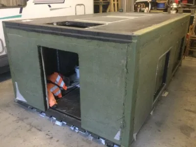

Neue Version startet mit den ersten Platten und kleinen Versuchen
So liebe Foristen, nachdem ich alles nochmal überdacht habe, habe ich mir Kleber, XPS und Polyester Flachbahn besorgt. Mit ein paar Holzplätzen eine plane Ebene aufgerichtet, die Alustangen waren da hilfreich. Dann mit verschiedenen Klebe-Mengen experimentiert. Ergebnis ist, 350g pro m2 vom 672 mit dem feinen Zahnspachtel aufgetragen passt gut. Die erste Wand ist ausgehärtet und mit 2cm XPS überraschend stabil. Die Versuche haben gezeigt, egal ob die Oberflächen vorbeihandelt werden oder…

Die Kabine entsteht - ein Plan wird Wirklichkeit
Weil Sonntag ist, und ich wegen einer Corona-Erkrankung sowieso nicht weiterarbeiten kann, hier noch der bisher schönste Bauabschnitt. Ich habe es geschafft, einen Monat täglich an dem Plattenstapel vorbeizugehen und mich wieder um Familie, Arbeit und Haus zu kümmern. Dann ging es leider nicht mehr anders und ich bin mit den Platten wieder in die Halle gezogen. Die Bodenplatte wurde mit Unterleghölzern gerade auf dem Betonboden ausgerichtet. Nach einem Gespräch mit einem Flugzeugkonstrukteur…

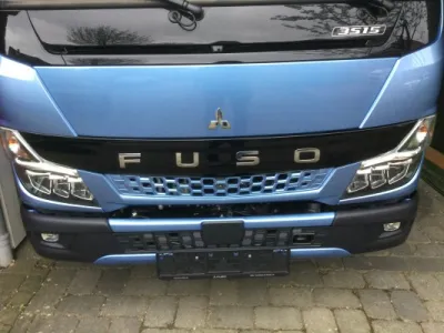

Die Zulassung rückt näher
Hallo Zusammen, letzte Woche war der Prüfer da, damit ich ihm den rudimentären Ausbau zeigen kann. Es fehlt nur noch ein Hubbett, was fast fertig im Keller liegt. Aber als er die herunterhängenden Kabel, die fehlenden Schubladen, das unlackierte Klo gesehen hat, fand er im Gegensatz zu der Aussage im Frühjahr, dass es wohl doch mehr nach LKW mit Ladebordwand als nach Wohnmobil aussieht. Mir solls recht sein, Hauptsache eine Zulassung bis Anfang Juli, weil der Fuso sonst einen Haufen…
Sebastian
18. Juni 2024 um 20:02
Gefällt mir 6
