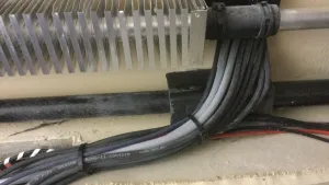

Strom Teil 2 - Installation 12 / 230V
Da ich zu viele dicke Kabel an viele Ecken hätte ziehen müssen, habe ich drei Sicherungskästen in der Wohnkabine verteilt - eine in der Sitzbank, eine im Küchenschrank und eine im Stromkasten. Die habe ich jeweils mit 16mm² gespeist und konnte mir so einige Kabel zu den Batterien sparen... Bei der Chinaqualität habe ich den ganzen Elektronikschnodder ausgebaut - wenn eine Sicherung kaputt ist, sieht man das - da brauche ich nicht noch eine rote LED... In einem Forum habe ich auch gelesen, dass…

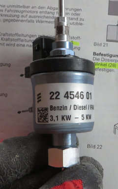

Heizung
Zur Heizung... Heute haue ich hier einiges raus :-D Ursprünglich geplant hatte ich den Einbau von zwei 2KW Dieselheizungen aus dem fernen Osten... Ich hab geplant und geplant - einen Edelstahlauspuffdurchlass schon gekauft und für meine Wandstärke extra verlängern lassen... Bis sich dann heraus gestellt hat, dass das Ding gar nicht für eine vollständige Installation im Innenraum zugelassen ist. Ok - weiß man doch! ! ! Kann ich jetzt auch sagen... Dann wäre ich wohl am Abgas gestorben.…
