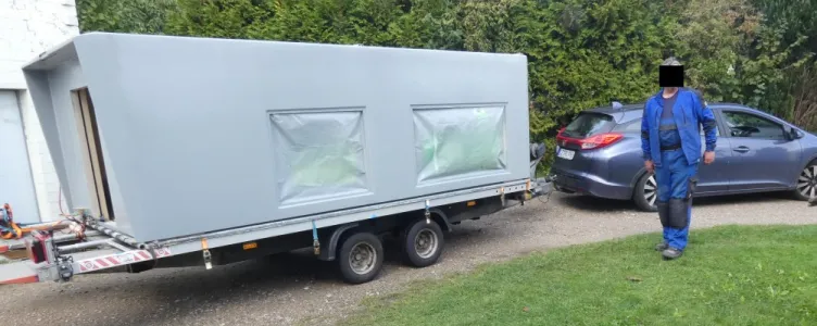

Doch ein Wohnwagen?
Moin zusammen, Mindestens 3 Monate nach meinem Zeitplan, nach langer Krankheit und einem schönen Familienurlaub ging es endlich weiter. Ich habe die richtige Farbe bekommen und Ober- und Unterteil fertig lackiert. Heute habe ich Freunde und Nachbarn eingeladen. Wir haben das Unterteil auf einen Trailer gesetzt, den Deckel aus der Halle geholt und den zusammen gefahrenen Aufbau ins Carport gestellt. Auch wenn es optisch passt, es soll kein Wohnwagen werden. Der Trailer war ordentlich verbogen,…

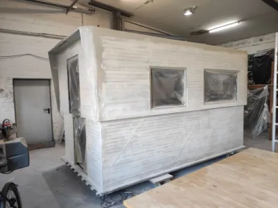

Spachteln, schleifen, spachteln, schleifen, spachteln, sch...
Es hat tatsächlich 6 Monate gedauert, bis alles soweit gespachtelt war, dass Hallenvermieter, Frau und ich der Meinung waren, jetzt könne die Farbe drauf. Zuerst habe ich die Dachkante mit Polyesterspachtel modelliert, bis es bei fiesem Licht von der Seite eine gerade Kante war. Dann die Eckübergänge verfeinert und kleine Dellen ausgebessert. Die 35 kW-Gasheizung der nicht gedämmten Halle hatte ich nur für wenige Stunden an, um zumindest für die Spachtelmasse über 10°C zu kommen. Das Gas hat…
