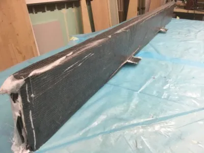

Schwarzarbeit und der ultimative Belastungstest
Der Januar neigt sich dem Ende zu, nicht aber meine Vorstellungen vom Baufortschritt. Inzwischen habe ich über 500 m2 Kohlefaser verarbeitet sowie knapp 100 kg Harz. Soviel zum Thema Schwarzarbeit. Da ich mit dem ersten Querträgertest nicht zufrieden war, habe ich aufgerüstet. Es gibt jetzt eine 3 to Kranwaage und eine Packung Dehnungsmessstreifen. Die Messstreifen habe ich auf Trägeroberseite und -unterseite, jeweils mittig, geklebt. Dann im Wald stabile Bäume gesucht und einen 4-Punkt…

Test der Querträger
So, ich komme gerade von dem Querträgertest zurück mit der guten Nachricht, dass nichts geknackt hat. Zuerst wurde das Harz des Querträgers für eine optimale Vernetzung noch getempert. Vorgabe des Datenblatts: >40 °C über 14 Stunden. Ein Tunnel aus Dämmmaterial, Träger rein, Heizlüfter 1 kW davor und Stecker rein. Die nach hinten rausgeblasene Wärme hat das Haus geheizt. Heute Vormittag habe ich gemerkt, dass der Träger eigentlich viel zu stabil geworden ist, weil ich mit dem E-Modul von…
Sebastian
14. Januar 2023 um 17:03
Gefällt mir 3

Der erste CFK Querträger
Der Montagerahmen bzw. Zwischenrahmen darf laut Aufbaurichtlinie Teil des Aufbaus sein. Im Zweifel brauche ich eine Freigabe von Fuso/Daimler. Da Kohlefaser so gut wie keine thermische Dehnung hat und ich den Aufbau auf den Rahmen aufkleben wollte, passt das nicht zu der thermischen Dehnung von Stahl. Daher baue ich in Kohlefaser weiter und schraube den Rahmen dann auf den Fuso, wo die Längenausdehnungen aufgefangen werden. Für die ersten drei der fünf Querträger habe ich zunächst mit dem…
