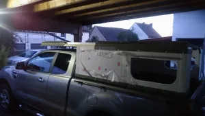

    • 26. Juli 2019 um 14:15
    Vielen Dank für die Tipps,

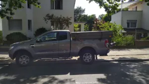

    hier jetzt mal ein erstes Bild vom Projekt.
    Wie man seht ist es eine PopUp-Kabine
    Zum einen ist sie etwas zu lang, dafür auch zu niedrig.
    Folgendes wird passieren, der untere Teil wird zum Fahrerhaus hin eingekürzt, dann werden die Seitenwände um ca 45 cm erhöht um dann ein Alkoven zu bekommen.....
    Ja ich weiß das ich einen dicken Nagel in der Kappe habe :wink:
    Gruß U62

    4.460
    • 26. Juli 2019 um 15:33
    warum nicht? Wenn man da bezahlbar ran kommt und dann noch mit etwas Eigenleistung ein Unikat gebaut bekommt, dann kann man auch das auch so umbauen.
    Super!
    Ich freue mich auf dein Bericht!
    Ps: Statt kürzen würde ich eher verlängern, so das Heckklappe und Box zusammen ein Abschluss bilden :D

    • 26. Juli 2019 um 16:11
    die Kabine wird verkürzt damit ich die Heckklappe zu bekomme. Um Platz zu bekommen gibt es ja den Alkoven.
    Das schöne ist halt eine recht stabile und technisch passende Basis
    Falls jemand ein schönes Freewareprogramm kennt mit dem ich die Fotos anpassen kann, bitte einen Tipp geben

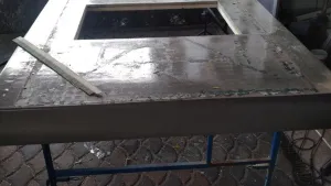

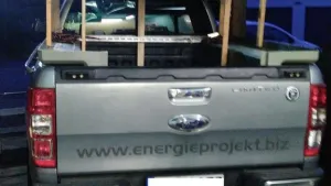

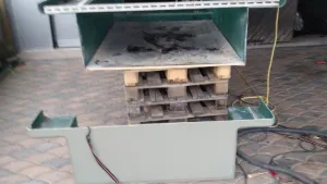

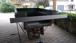

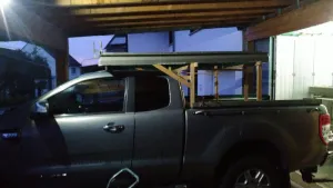

    • 27. Juli 2019 um 22:30

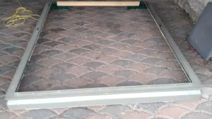

    hier mal zum Feierabend ein paar Bilder vom schaffen und dem Ergebnis heute.
    Die Kabine passt bei geschlossener Klappe.
    Jetzt kann ich die Sandwichplatten ausmessen und bestellen.
    Es werden wahrscheinlich 35er mit GfK aussen und Holz innen (wegen der Optik)
    Übrigens Zeichenprogramm brauche ich keins mehr, alles ergibt sich beim machen.....
    ich werde weiter berichten U62
