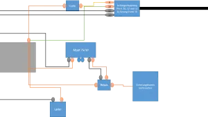

    Ich danke euch allen für die Antworten und werde dementsprechend aber auch an meinen Plan festhalten, ein Relais an den MPPT-Lader 'Loadausgang' zu legen.
    Es scheint mir, als wenn die Produkte wirklich 'Nett' sind und einfach funktionieren...
    Der Plan
      • 66,49 kB
      • 1.821 × 931
    Einmal editiert, zuletzt von mrmomba (7. März 2019 um 08:44)

    Was mir gerade auffällt,
    Die Beschaltung des Anhängersteckers ist seltsam.
    Einmal sind Pin 9 und 13 (Dauerplus vom Zugfahrzeug) auf die Batterie gelegt und zusätzlich Pin 10/11 (Ladeleitung , geschaltet, vom Zugfahrzeug)
    Das macht für mich keinen Sinn, die beiden Kreise sollte man nicht koppeln. wozu auch?
    Wenn das Zugfahrzeug keinen 10/11 Kabelbaum hat, das ist eher die Regel, kann man prinzipiell auch über 9/13 laden.
    Aber: die unvermeidlichen Spannungsfälle im Kabelbaum verschieben die Spannung, die das Cyrix erkennt, nach unten, damit wird es nicht sinnvoll funktionieren.
    Das Cyrix gehört in die Nähe der Starterbatterie.
    Hat das Fahrzeug einen Pin 9/13 Kabelbaum, sitzt Inder Regel schon ein spannungssensitives Relais oder eine Schaltung über Zündungsplus im Fahtzeug.
    Falls also nur Dauerplus zum laden vorgesehen ist, muss das Cyrix an den Anfang des Kabelbaums. will man das nicht, braucht es eine andere Lösung.

    Du willst ausschließlich mit Dauerplus laden. Das wird bei den Schwellwerten des Cyrix schwierig. Man muss das probieren, am besten mit leerer Batterie im Wohnwagen. Ich melde mal Bedenken an...
    4.448
    • 7. März 2019 um 18:59
    Mh, ich sehe ob diesen Fall eher die Ladung vom Wohnwagen Richtung Fahrzeug :)
    Bei der Pinbelegung von ich mir jetzt nicht genau sicher, aber ich muss mir das genau anschauen.
    Dadurch dass ich die Ladung in diesem Fall von hinten nach vorne betrachten, wäre das Cyrix ja passend :)
    Der Punkt mit der Ladeleitung ist genau der Knackpunkt bei denen ich mir nicht sicher bin... Und es vielleicht auch lassen sollte :)

  • Steff66
    • 7. März 2019 um 19:15
    Und was mir auch noch einfällt, das Schaltverhalten könnte man hier tatsächlich mit einem BMV7... machen, man müsste die Werte mittels Bluetooth ins Zugfahrzeug übertragen und anzeigen lassen.
  • Steff66
    • 7. März 2019 um 19:29
    https://www.kfztech.de/kfztechnik/elo/anhaengersteckdose.htm
    Hier ist die Belegung beschrieben.
    Wenn Du in Richtung Zugfahrzeug laden willst, passen die Position des Cyrix und der Anschluss über Dauerplus natürlich.
    Mir ist nicht ganz klar, wozu es gut sein soll, das Auto bei angehängtem Anhänger zu laden. Es läuft aber dann auf einen energieautarken Anhänger hinaus, das ist u.U. nicht ganz anspruchslos.

    wie willst du der maximalen strom durch dein Anhanger Steckverbindung begrenzen ?
