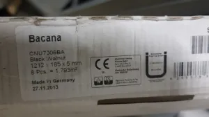

    zur Info zum Vinyl-Thema. Wir war so als hätte ich noch eine halbvolle Packung mit den Klick-Paneelen rumliegen sehen,
    die so schlecht nicht sein können, da schon einige Zeit unter harten Bedingungen verlegt (siehe meinen Post dazu).
    Und mir war richtig... :D
    Hab mal ein Bild angehängt, falls von Interesse...
    Holger
