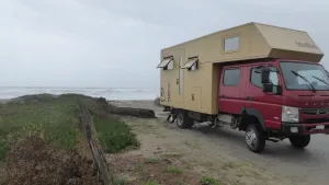

  • sasisust
    374
    CH 8416 Flaach
    • 19. September 2018 um 07:56
    Ciao zusammen bei uns war das Fahrgestell rund 3 to, das Fahrzeug fertig mit 300 liter Wasser liegt bei 5 to und wenn wir alls Familie in den Ferien unterwegs sind haben wir rund 5.5 to.
    Unser Fahrzeug ist 6.7 meter lang und 3.5 meter hoch, Aufbau und Technik haben rund 2 to und wir haben nicht wirklich leichte Materialien verbaut.
    Herzliche Grüsse Stefan
    Schwerer geht immer :D
