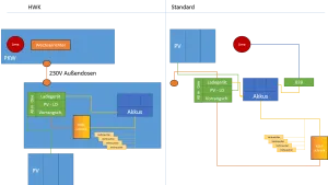

    4.427
    • 29. Mai 2018 um 08:42
    Ich würde noch immer davon absehen, die Absetzkabine als Festenbestandteil mit ins Boardnetz aufzunehmen und noch immer das HWK-Prinzip vorziehen, da du komplett Unabhängig vom Fahrzeug bist und agieren kannst, sowie der entfall des B2B Laders.
    Im Idealfall kannst du ein All-In-One Gerät kaufen, welches als
    Ladegerät Landstrom
    Ladegerät Solar
    Wechselrechter mit Netzvorangschaltung arbeitet
    Passend für Blei-Gel-Akkus.
    (Sowas: https://www.autobatterienbilliger.de/2000W-4000W-12…andler-Inverter)
    (Sowas: https://www.autobatterienbilliger.de/2000W-4000W-24…andler-Inverter)
    Damit wäre auch deine Gleichstromverkabelung immer UNRELEVANT vom Zugfahrzeug, z.B. du Sattelst um auf einen 12V Iveco o.Ä.
    Ps: Ich gestehe, darüber zu senieren, ob es Sinn macht einen weiteren WR an Board zu haben oder nicht, finde ich jetzt zu müßig, für mich ist er einfach Dabei und man kann ihn Nutzen,
    da der erste WR fester Bestandteil deines Fahrzeuges ist.
