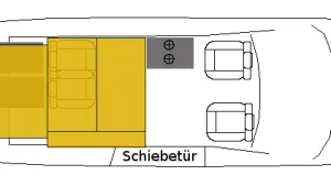

    So würde nach jetzigem Plan geschlafen werden. Die 3 großen Matratzenstücke sind alle 120x63, weil mehr nicht auf die Heckablage hinter den zwei Rücksitzen passt. Da geht es nach hinten zur Heckklappe schmaler zusammen. 140x63 Stücke wären mir lieber, weil ich die auch mal im Zelt als Matratze nehmen kann, aber mei, das Auto ist wie es ist und ich will keine Matratzen im Auto hinten rein fuscheln, die da nicht hin passen wo sie transportiert werden sollen. Um den 126x20cm Schnippsel im Zelt sinnvoll nutzen zu können, muss ich dann wohl einen Spezialbezug nähen, der die vier Teile zusammen hält. Hilt nix.
    Da mit dieser Bettanordnung jetzt kein Platz für einen Küchenblock mehr ist, an den jemand von der Hinterbank ran kommt, wurde der Koch auf den umgedrehten Fahrersitz verbannt. Der Scudo ist ja ganz weit weg von Standhöhe und so muss die Küche bequem von einem Sitzplatz aus bedienbar sein. Waschbecken ist jetzt erst mal nicht fest vorgesehen, die winzigen mag ich eh nicht, weil man da nur Sauerrei macht. Vermutlich sehe ich in irgendeinem Klapp-Brett einen Ausschnitt vor, in den man eine große Spülschüssel hängen kann.
    Wasserkanister mit Schlauch und Pumpe soll es aber schon geben. Mal sehen wo ich den hinbaue, dass man damit sowohl vor der Schiebetür als auch am Fahrersitz hantieren kann, ohne alles nass zu machen.
    Gasthematik ist nach wie vor ein Issue. Gastank wäre Raum-mäßig super sinnvoll, aber zu den von Wolfgang verlinkten Tanks um 400€ braucht man ja noch zig andere Sachen im über 100€ Bereich, bis das eine funktionierende Gasanlage wird. Da bin ich am recherchieren, was für mich die beste Lösung wird. Auf jeden Fall muss das ganze auch bei -20° zuverlässig funktionieren, da scheinen ja Gastanks auch so ihre Schwächen zu haben, je nach Mischverhältnis.

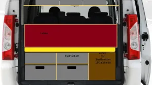

    Ich weiß nicht ob es noch Möglich ist:
    Aber Vielleicht kannst du das Bett ja so bauen wie beim T3 / T4.
    https://www.bus-ok.de/bilder/produkt…stellbar_b3.jpg
    https://www.bus-ok.de/bilder/produkt…stellbar_b4.jpg
    Klar du hast hinten kein Motor wo die Matratze drauf Passt, macht aber nichts, dafür VIEEEEEL Platz für Stauraum. (Statt Motorraum kommt da ein Doppelboden rein: (Siehe T4)
    https://www.callparts.de/sites/default/…030/2370014.jpg
    Demnach der neue Aufbau
    Idealerweise bekommst du alles noch weiter nach Vorne gerückt (Quasi 3. Reihe raus und 2. drin lassen.)
    Dann kannst du an der Hecklappe bis unter das dach Stapeln:
    Und als Küche nimmst du eine Kochbox (Herausnehmbar)

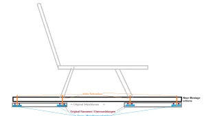

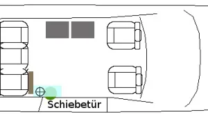

    Nee, leider lassen sich die Sitze nicht verschieben. Die hinteren sind mir eigentlich ein bisschen zu weit hinten, aber da sind sie halt. Die vorderen sind viel zu weit vorne, da wäre null Raum zwischen den 4 Sitzen. So wie in Deiner Skizze wäre optimal, ist aber ohne krasse extra Kosten nicht möglich. z.B. hängen auch die Gurte für diese Sitze fest seitlich am Fahrzeug und wären dann nicht da wo sie hin gehören, wenn man die Sitze verschieben würde. Die grauen Boxen sind ja Stauraum, ich nehm üblicherweise nichts mit, was nicht in Kisten ist.
    • 28. März 2018 um 13:49
    Hm.. Ihr seid doch zu zweit unterwegs, wozu braucht Ihr denn die Sitze hinten?
    Wenn es - vielleicht hab ichs überlesen - Zeiten gibt, wo das Auto auch zum Personentransport vorgesehen ist, könnte man die ja wieder einbauen.... Schnellverschlüsse wären ja nicht die Welt....
    Ohne die Sitze ginge das Konzept vom Mrmomba oder gar meins aus dem Leporello gut umzusetzen......
    Uns wenns nur eine Person zu mitzunehmen gilt, dann braucht man nur einen Sitz auf der Schiebetürseite, also Bett teilen und einfach rausnehmbar machen.
    Damit kann man auch die Küche und das Becken hinten in einen Auszug bauen, die Tür ist Dach, an diese kann man Seitenteile aus Zeltstoff einhängen für schlechtes Wetter....Das ist alles viel bequemer als so ne Notlösung auf dem Beifahrersitz...

    Sprich mal mit dem ThomasFF hier - der muss fast bei jedem Fahrzeug die Sitzschinen verändern lassen, da er verdammt groß ist.
    Wenn ich mir so die Aufnahmen der Sitze anschaue sollte es Tüvrelevant auch wenig Ärger geben da eine adäquate Halterung zum Versetzen zu bekommen/bauen - da ja original Aufnahmepunkte verwendet werden können...
    http://www.mobile-caravan.at/wp-content/upl…0812_122211.jpg
    Da Quasi eine Brücke hin und z.b. das Klappbettgestell, oder auch einfach die originalen Sitze :

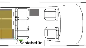

    Ach so umständlich ist das doch nicht, die zwei Sitze umzuklappen und die Tischbretter quer drüber zu legen und die Matratzen oben drauf. Meist bin ich vor dem Schlafengehen noch so zurechnungsfähig dass mich das nicht überfordert ;)
    Zitat von ThomasFF
    Ich weiß nicht, wie genau die Maße im Scudo sind und ob man die Sitze wegen Bettplatz zB ganz dicht hinter die Vordersitze schiebbar machen kann, vielleicht dort auch drehbar, um die Füße nachts auf die Sitzfläche legen zu können....
    Ja gehen tut alles irgendwie, gibt ja auch diverse Systeme von den Reisemobil-Zubehörausstattern. Schienensysteme mit tollen Bänken, die man umklappen kann zum Bett..
    Ist aber halt auch alles relativ teuer und auch umständlich zum Ausbauen. Ich hab den Scudo gewählt weil er sehr günstig war in der Anschaffung und weil wir nicht viel tun müssen, damit wir damit auch mal im Auto schlafen können. Von einem perfektionistischen Ausbau wird das ganz weit weg sein. Wer vor kurzem kleine Kinder großgezogen hat und keine Großeltern in der Nähe hat, wird nachvollziehen können, warum wir nicht mehr als nötig Arbeit/Geld in den Ausbau stecken wollen.
