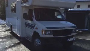

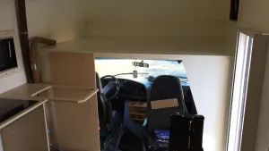

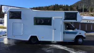

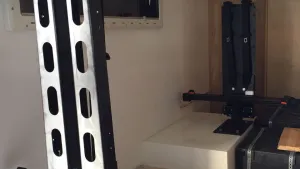

    Hier ein paar Bilder von meinem Monstrum.
    Wundert euch bitte nicht über die abgeklebten Fenster (Seitz Rahmenfenster). Diese sind noch etwas "inkontinent". Ich muss das WoMo erst einmal lackieren, bevor die Fenster richtig eingesetzt werden. Innen seht ihr den momentanen Ausbaustatus, wie er vom Vorbesitzer umgesetzt wurde. Ich werde aber alles entfernen und die Möbel mit "schönenem" Holz (Tennesse Nussbaum mit weißen Klappen für die Oberschränke) der Fa. Vöhringer bauen. Die Gurtböcke habe ich mir von VSR-Systeme in Bamberg machen lassen.
    Die Inneneinteilung ist durch die Plazierung der Fenster durch den Vorbesitzer vordefiniert. Mir wäre die Küche auf Beifahrerseite und die Dinette auf der Fahrerseite lieber gewesen, aber das kann ich (leider) nicht mehr ändern.
    Was mir bei der Inneneinteilung gut gefällt ist, dass ich große Schlafbereiche (Heckbett und Alkoven), ein großes Bad und eine große Garage habe.
    Das Basisfahrzeug hat 2 Vorbesitzer. Der Motor hat lediglich 139tkm, was für einen V8 so gut wie nix ist.
    Alles in allem habe ich für wenig Geld ein WoMo mit einem neuen, modernen Aufbau, das aber in 5 Jahren ein H-Kennzeichen erhält.

    Der hintere Gurtbock ist auf dem Radkasten montiert?
    Wie ist die Verbindung mit dem Fahrgestell sichergestellt?

    Beide Gurtböcke sind selbstverständlich mit dem Rahmen verschraubt. VSR musste vor allem bei der Konstruktion des Gurtbockes über dem Radkasten improvisieren. Die Halterung zwischen Radkasten und Rahmen war auch eine Spezialanfertigung. Großes Lob an VSR!!!

    Ja, das ist VSR. Der gute Mensch hatte mir damals auch mit Rat und Tat zur Seite gestanden.
