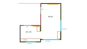

    Ich finde die aktuell noch für mein Wohnzimmer sehr interessant, damit ich den alten 3m breiten Heizkörper wegbekomme.
    Generell ist das große Zimmer in zwei Klimazonen unterteilt. Zwischen den Fenster Kalt, Hinterer bereich warm
    Dämmung der Wände ??? Vermutlich pfusch am Bau - daher meine gezielte Frage nach den Sockelleisten - nur ein eigenes Thema wollte ich nicht eröffnen, hoffentlich wird mir das verziehen:

    Alu wäre jetzt weniger das Problem, da z.B. schon die alten VW T3 Kühler usw aus Alugittern besteht - womit dann ja vermutlich die Mischung wirklich klappen könnte.
    Gleichbleibend ist dann der Korrosionsschutz mit dabei - wie ist das beim Haus? Fließt da normales Wasser durch die Leitung? Vermutlich übermäßig unbegründet, wäre meine Sorge dass mir das Glykol irgendwie im schlimmsten fall mein warmes Trinkwasser kontaminiert. Aber die Sorge rührt vermutlich durch die Unwissenheit :)

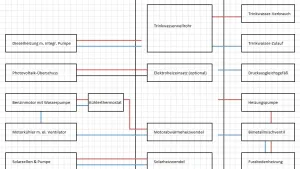

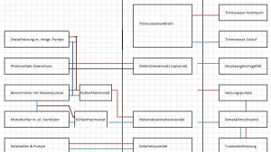

    Ich seh schon, ich muss mir das mal aufmalen im Excel, um ne möglichst kompakte Lösung zu finden.
    Fussbodenheizung ist gesetzt, allein schon wegen der niedrigen Vorlauftemperatur und dem cleanen Design.

    Ich hab wieder mal gemalt und dabei erstmal das Grundkonzept skizziert.
    Tommy

    Ich habe es etwas abgeändert:
    Lass die Dieselstandheizung doch dein Motorblock mit heizen und umwälzen und den idealerweise mit als Wärmespeicher zu nutzen. Da der Motor ja Tief im Rumpf ist hast du dadurch zwar auch etwas Verlust, aber vermutlich weniger als wie beim PKW.
    Zusätzlich würde ich ein Bypass VOR dem Kühler setzen, damit im zweiten Step erstmal dein Wärmespeicher voll Aufgeheizt wird und dann die noch immer überschüssige Energie durch den Kühler verballert wird. Vielleicht Kühlen ja auch alle Verbraucher den Motor sogut (Fußbodenheizung die im Winter als Riesige Kühlfläche dient) dass der Kühler dann direkt umgangen wird.
    Idealer wäre ein 'Schlauer' Bypass
    Quasi: Wenn Motor aus => Niemals den Kühler ansteuern -> Wenn an und zu heiß -> Fließ durch den Motorkühler.
