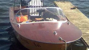

    Kleine Planänderung - die 40 kg leichte Aluzille wurde als Beiboot heute durch eine hübsche kleine Plaue 601 ersetzt 8)
    Ich hab nen 1.200 km Ausflug mit dem Trailer nach Brandenburg gemacht und mir Evi, eine "Riva des Ostens" geholt.
    Allerdings nicht mit Wartburgmotor, sondern als Aussenborderversion mit GFK-Rumpf und schönem Mahagonideck.
    Damit kann ich meinen Yamaha-Zweitakter die nächsten Jahre bei Laune halten und die Donau von meinem Ufergrundstück aus verunsichern :mrgreen:

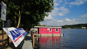

    Hallo Männer,
    Ich bin am Freitag abend nach 162 km auf der Havel und ihren Seen mit Wendepunkt Potsdam wieder in Plaue angekommen.
    28 Stunden Motorlaufzeit in 7 Tagen.
    Und ich bin begeistert.
    Erstes Fazit:
    Ein Katamaran mit wenig Tiefgang ist das richtige Konzept für mich.
    20 PS reichen nur für 7 km/h Marschgeschwwindigkeit.
    Der 254er Propeller des Honda-4-Takters ist zu klein und 4000 Touren sind zu laut.
    4 bft gingen auch mit 20 PS problemlos und Schleusen und hohe Spundwände waren kein Problem.
    Was ich in dieser Woche noch gelernt habe:
    Es gibt unheimlich viele sehr unterschiedliche Hausboote da oben rund um Berlin.
    Und klassische Hausboote wie von Locaboat oder Roemer hab ich sehr wenige getroffen.
    Frischwasser- und Abwassertanks in den Rümpfen sind ne feine Sache, wenn sie vom Laufgang außen gut zugänglich sind.
    Das bringt mir 1000 Liter zusätzlichen Stauraum unter Bett und Bad.
    Ich will keinesfalls Fäkalien im Abwassertank.
    Trocken-Trenn-Toilette plus Porta-Potti für Durchfall-Notfälle gefällt mir besser.
    Nur Duschen und Spülen geht locker mit nem 10-Liter-Truma-Boiler.
    Ein Wohnmobil-Gaskocher hat mir zu wenig Power. Ich will ein Haushaltsgaskochfeld mit zwei richtigen Brennern.
    Die zwei absenkbaren Rohranker an Bug und Heck sind ne feine Sache beim Liegen in freier Natur. Kein Schwojen oder lockere Anker.
    Mein Vollglas-Konzept gefällt mir viel besser, als ein paar Fenster und ne Glasfront.
    Eine Dachterrasse hat mir gefehlt.
    Steuern mit zwei großen Ruderblättern wäre auf Strecke wohl einfacher, als nur mit der Teleflex den AB zu drehen.
    Aber auch die Enge Havel in Ketzin ging locker nur mit dem AB zum Steuern.
    Ein 100-PS-Honda-Einbaumotor mit 1- bis 2-Tausend Umdrehungen und nem richtigen Schalldämpfer ist mir lieber, als ein 20-PS-4-Takt-Honda-AB mit 4000 Touren.
    Die kleinen Leihflöße mit Yamaha-2-Taktern in Potsdam waren ne lästige Pest.
    Ein vergleichbar großes Hausboot in Ketzin mit 60 PS lief viel schneller als unser Mietboot.
    Ich bin bis 4 bft gut ohne Bugstrahler ausgekommen.
    Ein absenkbarer Elektroaussenborder vorne quer könnte trotzdem hilfreich sein beim Schleusen und Anlegen aleene.
    Besonders mit Funkfernbedienung.
    Ein zusätzliches Bugruder teste ich am Modell in 1:10.
    Mehr fällt mir gerade noch nicht ein.
