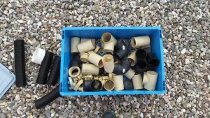

    Wenn Du hierher kommst, kannst Du Dir auch noch zwei 55W Solarmodule anschauen, ob Du die haben willst. Ansonsten gibt es hier noch so einiges an übrig gebliebenen Restmaterialien von unseren Ausbauten, z.B. ne ganze Kiste voll an Truma-Lüftungsrohrteilen aus Kunststoff, ebenso ne ganze Kiste voll mit DN30-40-70-90 HT-Rohrteilen als Schutzrohr für Trumaheizungsrohre oder Wasserschläuche.. Oder ein ca. 45 l Frischwassertank mit großer Reinigungsklappe, aus schwarzem algengschützem Kunststoff, nie benutzt. Da können wir gerne über nen Gesamtpreis verhandeln.

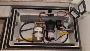

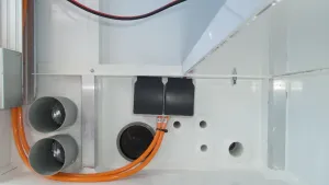

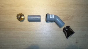

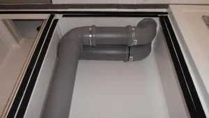

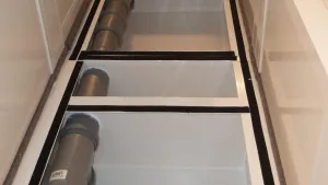

    Ich habe bei meinen Fahrzeugen gerne HT-Rohr in allen Durchmessern verbaut als Warmluftführung oder als Schutzrohr für Trumarohre oder für Wasserschläuche. Die sind absolut dicht, leicht zu verlegen, enorm stabil und billiger als Truma-Krams. Ich habe nur auf dem jeweils ersten Meter der Heißluftführung noch ein Stück Trumarohr reingesteckt, zum einen als Hitzeschutz, zum anderen als Stauwiderstand, damit sich die Warmluftströme gleichmäßig verteilen.
