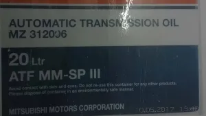

    • 7. Juni 2017 um 11:14
    vor einem Monat und ca. 1000km war mein Fuso nochmal in der Werkstatt. Da waren dann extra Leute von Fuso selber vor Ort und haben das Getriebe "bearbeitet". Was im Inneren gemacht wurde weiß ich nicht, laut Werkstatt aber nur Einstellarbeiten. Umgeölt ist es auch nochmal geworden, jetzt auf ATF MM-SP III (Automatic Transmission Oil MZ 312096).
    Fazit: kracht nicht mehr, auch Anfang Mai bei an die 0° Außentemperatur. Minimale Geräusche könnten noch da gewesen sein, jetzt hör ich gar nichts mehr.
    Ein Vorteil noch: die haben das Getriebe umprogrammiert, jetzt schaltet es nicht mehr so nervös. Jetzt kann ich bei niedrigen Umdehungen im 5. Gang auch mal Gas geben, ohne dass er mir sofort den 4. Gang einlegt (und die Drehzahl dementspechend hoch rauscht). Passt viel besser zu so einem Fahrzeug und Motor.
    Und für das ganze Geschiss mit Werkstattfahrten etc. hat mir Fuso 4 Jahre Garantieverlängerung auf den Antriebsstang gegeben (insgesamt jetzt 7 Jahre) und 400€ Servicegutschein. Das ist OK find ich und beruhigt.
    Warum aber bei meinem Auto die Getriebe (ist ja zwischenzeitlich auch getauscht worden) nicht mit Originalöl laufen und bei anderen schon, versteh ich nicht...
    Gruß,
    Tom
