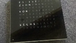

    Ich hatte schon mehrere Projekte mit dem Arduino realisiert. Am liebsten arbeite ich mit einem RBBB, der ist auf das rudimentärste reduziert. Wenn aber ein Shield benötigt wird, arbeite ich mit dem klassischen Uno-Board.
    Hier mal ein paar Beispiel:
    Ein Daten-Logger für ein 1:5 RC-Verbrenner Modellauto. Aufzeichnung auf SD-Karte. Neben den Stellungen des Gas- und Lenk-Servos wurden noch Querbeschleunigungen gemessen. War ganz interessant.
    Dann ein Nachbau einer QlockTwo:
    Die läuft auch mit einem RBBB

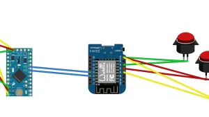

    • 15. Juni 2019 um 00:53
    Aufbauend auf die oben genannte Funktion wurde mir jetzt klar, dass ich möglicherweise ein Pin-OutProblem habe.
    Darum hat mein ESP32 - i2c Master, nur ein Arduino-Slave zur Seite bekommen.
    Was soll es bewirken, wenn es fertig ist?
    Der ESP32 gibt seine Schaltarbeit an den Arduino ab, d.h. er sendet über i2c, dass der Arduino z.B. Pin13 auf HIGH legen soll, oder aber auf Analogwrite(255).
    Da im ESP32 das PWM nur mäßig implementiert ist und mir viel graue Haare gebracht sowie Rechenleistung gestohlen hat, habe ich diesen Weg gewählt.
    Ich habe aber noch immer keine Zeit mein volles Projekt vorzustellen - so ein misst, das hole ich nach...
    Für den ESP habe ich auch passend eine kleine Klasse geschrieben, so das man eigentlich gar nicht viel Gedanken um die Verwendung des Arduinos machen muss, wenn man den Arduino rein als Slave mit fertigen Image betreibt.
