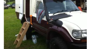

    auf einen Geländewagen soll eine kleine Wohnkabine, die Basiskarosserie wird hinter der B-Säule abgeschnitten . Um die Dieseltanks zu befüllen, müsste ich an einer oder zwei Stellen duch die Außenwand (30 mm Sandwich) in die Kabine und durch den Boden wieder hinaus. Rein entweder mit zwei Universaltankstutzen oder mit dem originalen Tankrohr des Basisfahrzeugs. Dieses teilt sich unmittelbar hinter dem Tankdeckel Y-förmig, müsste aber wie bei der ursprünglichen Karosserie in einer Mulde, möglichst hinter einem Deckel sitzen.
    Raus müssten beide Rohre (+je eine Entlüftung) durch den Wagenboden. Gibt es für die Durchführungen fertige Lösungen? Oder Ideen wie HT-Rohr Endkappen modifizieren?
    Ich möchte das Sandwich dichten und eine möglichst staub- und wasserdichte Durchführung der Rohre haben.

    im Basisfahrzeug geht es auch durch den Innenraum, verdeckt von einer nicht luftdichten Seitenverkleidung. Ein Blechrohr, je nachdem ein Kunststoffschlauch, durch den Diesel läuft. Das findet der Fahrzeughersteller unproblematisch. Ich auch :) .
    Im Seitenteil habe ich jetzt eine Tankklappe, das Füllrohr geht dann durch das Seitenteil und verlässt dieses, um unter dem Wagenboden zum Tank zu führen. Diese Situation muss ich nachstellen, halt durch das Sandwich. Ich möchte verhindern, daß Feuchtigkeit in das Sandwich eindringt und hätte gerne gleichzeitig eine wasser- und staubdichte Führung des Rohres.
    Mangels eigener Fotos verweise ich auf den Umbau eines mir lieben Forenmitglieds. Gleiches Fahrzeug, gleiches Konzept. Tankstutzen ist hinten links.
    Klar kenne ich seine Lösung, möglicherweise kennt jemand eine noch bessere.
    http://www.womobox.de/phpBB2/viewtopic.php?f=17&t=8267

    Wie wär es damit
    natürlich auf der anderen Seite ( hab grad kein anderes Bild zur Hand )
    Gefälle wär gleich am Anfang vorhanden
    wenn dann weiterhin ein leichtes Gefälle vorhanden ist sollte es passen
    Edit :
    oder wenn die Kabine eh am bauen ist den Radausschnitt etwas nach hinten vergrößern ( 5-6 cm )
    und den Tankstutzen mit integrieren .
    Dann kannst du gleich 2 Stutzen einplanen , je Tank einen .
