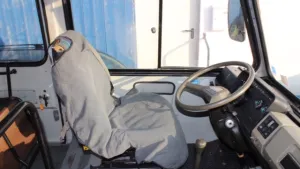

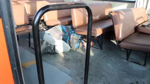

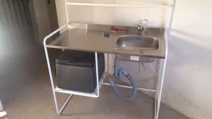

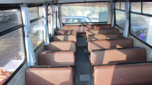

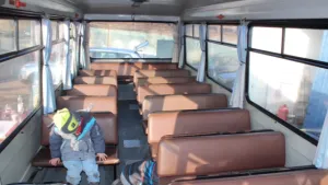

    So, jetzt ist´s soweit.
    Vorgestern hab ich mir in Italien einen Schulbus gekauft. Jahrelang darüber geredet und sinniert, gegrübelt und studiert. Plötzlich war´s soweit. Mit nem Kumpel, der selbständiger Autospediteur ist und eigentlich nix anderes macht, als zwischen D und I zu pendeln, einige Händler abgeklappert und das Playmobil angeschaut, geprüft und probegefahren. Als nächsten Schritt muss ich´s noch bezahlen, dann kann ich das ca. Mitte Januar nach Bayern "importieren" . Der Transport stellt mich auch nicht vor große Herausforderungen, da ich ebenfalls in einer Spedition beschäftigt bin und ich das relativ günstig transportieren lassen kann.
    Geplant ist, den Bus relativ schlicht und einfach in ein Womo umzubauen, fernab von der Qualität der hier gezeigten Ingenieurs Arbeiten, die ich immer ganz ehrfürchtig bewundere. Aber da ich relativ viel Platz habe und zusammen mit meiner Gattin auch nicht soooooo anspruchsvoll bin, wird das vermutlich ein IKEA-Bus werden ;)
    Die Basis ist ein Iveco/Fiat Zeta A70 140 7,5to Fahrgestell mit einem GFK Busaufbau. Sechs Liter Hubraum, 140 Sauger PS. Die italienischen Monteure schwärmen heute noch von der Zuverlässigkeit dieses Antriebs. Der Bus ist in gutem Zustand, da die Schulbusse alle paar Monate zur Inspektion ähnlich TÜV/SP müssen. Natürlich, paar Kleinigkeiten gehören gemacht, aber nix dramatisches.
    Die Abmessungen sind 7,30 lang, 2,25 breit, 2,80 hoch. Innen fast überall 1,80 hoch.

    • 31. Dezember 2016 um 19:55
    ...aber er hat was......
    An eins musst Du denken: Die Nebelscheinwerfer vorne musst Du vor/in die Plastikstoßstange bauen, denn durch den vorderen Überhang kommt die Unterkante der Frontschürze bei Wellen in der Straße zu tief und die Lampen werden abgefahren...wie ja offenbar schon passiert......was für ein wahnsinnig wichtiges Problem....hihi...
    Eine Hauptaufgabe wird sein, die großen unisolierten Glasflächen umzuwandeln in insgesamt isolierte Seitenwände.....und, wenn das Dach auch noch isoliert werden muss, das außen zu tun, weil Du keinen mm Höhe innen verlieren solltest.
    Aber was zu tun sein wird, das hängt davon ab, wie der jetztige Zustand ist...wie die origialen Karosserieflächen aufgebaut sind. Jetzt kann man noch nix dazu sagen....also reiß es an ein paar Stellen auseinander und schau nach. Auf Deine Berichte freuen wir uns.....

    ...was aufgrund des geplanten Verwendungszweckes und des begrenzten Aufwandes jetzt etwas besser möglich wäre......
    Ein Problem sind die großen Glasfronten, die grad im Sommer den Aufenthalt im geparkten Fahrzeug ziemlich unerträglich machen würden.
    Die Billigversion wäre, die Fenster innen mit Styrodur zuzupappen, wobei Du die Optik nach draußen mit Tapeten, Folien oder sonst etwas Dekorativem gestalten könntest, zB uni in Wagenfarbe mit lackierten Rahmen und sprossen, auch in Wagenfarbe. Mein Freund Karlheinz, ein Werbegrafiker und Künstler, sprach in solchen Fällen vom "Wegstreichen". Im Heckfenster könnte man das auch mit einer Bildtapete oder einem Großfoto auf dem Styrodur verschönern und so das Heck attraktiv gestalten. Ein oder zwei Fensterabdeckungen auf jeder Seite sollte man so gestalten, dass man sie, wenn die Außentemperaturen das nicht erforderlich machen, einfach rausnehmen kann (auch, wenn eine Isowand vorgesehen werden soll), um Tageslicht im Auto zu haben....
    Das Lackieren wäre zB etwas, was Deine Lady mit ggf Freundinnen während Deiner Abwesenheit machen könnte.
    Wenn Du mit dem Fahrzeug auch in der kühleren Übergangszeit unterwegs sein willst, also, wenn auch bei geringen Nachtfrösten oder einstelligen Temperaturen übernachtet werden soll, dann kommen Isolierung und Abtrennung der Fahrerkabine ins Spiel.
    Eine Zwischenwand zur Fahrerkabine würde ich sowieso in Betracht ziehen, weil Du im Sommer die Glasflächern dort nicht isolieren kannst und eine Abdeckung aus Alu-Luftpolsterfolie nicht sooo furchtbar wirksam ist, abgesehen von der Mühe, die jedesmal sicher außen anzubringen und abzuspannen. Also eine Wand aus 30 mm Styrodur zwischen 2 x 4 oder 6 mm Sperrholz auf 3 cm Leisten würde ausreichen, eine Tür in der Mitte und gut ist es.
    Innen einfach glatt die Wände mit 20 mm Styrodur unter 6 mm Multiplex bekleiden, fertig. 40 mm Styrodur auf den Boden und 6 mm Multiplex drauf...haste keine kalten Füsse und im Styrodur kannst alle Leitungen in Schächten verstecken.
    Hinten einen Bettkasten fürs große Bett....davor auf der Beifahrerseite die TTT und eine kleine Küche, auf der Fahrerseite eine Dinette.. aber vielleicht fällt dir noch ein geschickterer Grundriss ein .....Ach ja, besorg Dir die Wohntechnik aus dem Schrott von Wohnwägen. U U schlachtest du einen aus.....Technik, Kühli, Hochschränke, Möbelwände etc......
    Heizen und Kochen würd ich auf Gas, auch das könnte beim Schlachtfest im Wowa abfallen...
    Das wären so die ersten Ideen, ums einfach und preiswert vollwertig nutzbar zu machen, aber wenn Du auf Iso in der vorgeschlagenen Form verzichtest, weil Du es nicht brauchst, gehts auch einfacher...das ist klar...

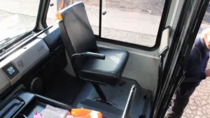

    Ein großes Problem sehe ich bei der Umschlüsselung bei den Sitzen für die Mitfahrer.
    Da würde ich zuerst mit dem TÜV reden, den Gurte sind da keine drin!
    Der Rest ist dann einfach.

    Wegen den Sitzen, die aktuell ohne Gurte sind, da passen IVECO LKW Sitze auf die Konsolen, der Gurt ist dann jeweils im Sitz befestigt.
    Einziges Problem ist die Raumhöhe, bei meinem Bus hab ich leider nur 1,80m, da brauch ich nicht anfangen, die Leitungen in einem Doppelboden zu verlegen...

    Ne, der ist zu alt, da stellt sich der TÜV noch nicht an, Anschnallgurte müssen nur sicher verschraubt sein.

    Ne, der ist zu alt, da stellt sich der TÜV noch nicht an, Anschnallgurte müssen nur sicher verschraubt sein.....
    Wenn man an der Sitzanordnung was verändert schüttelt der nette Onkel vom TÜV den Kopf. Davon gehe ich aus.
    Solange das ein Bus bleibt, geht ihn das nichts an, aber mit der Umschlüsselung auf So.KFZ., bzw Ausbau der restlichen Sitze und damit verbundene Änderung der Sitzplatzanzahl habe ich so meine Bedenken. Wäre nicht das erste Projekt das nach der Fertigstellung am TÜV scheiterte. Ich möchte da nicht unbedingt Recht haben, hebe aber warnend den Finger.

    • 1. Januar 2017 um 15:32
    Ich denke es macht Sinn einen Teil der Sitze zu erhalten, wenn es zum Grundriss paßt. Vielleicht bekommt man so 5 oder 7 Sitzplätze eingetragen.
    Die originalen Sitze (ausser Fahrer und Beifahrer) sind leider auf die früheren Fahrgäste zugeschnitten: Grundschüler. Das sind wirklich Zwergenbänke, die man als Normalgewachsener nicht nutzen kann. Ich hab aber vermutlich schon einen Interessenten, der einen Teil der Bänke in seinem Warteraum in einer Praxis nutzen wird. Die sind ja wirklich "Shabby Chic". Da fließen auch noch einige Euros.
    7.471
    • 1. Januar 2017 um 17:49
    Ah ok, dann macht das wohl keinen Sinn.

    An die Originalbänke hab ich keinen Gedanken verschwendet, die müssen alle raus...sie nehmen zuviel Platz ein.
    Das mit den geschlossenen Glasscheiben ist der billigen Isoliermöglichkeit geschuldet, aber dem Bedarf nach Tageslicht hab ich ja mit den herausnehmbaren Styrodurplatten Rechnung getragen. Da kannste nachmittags zB die Schattenseite öffnen und nach Sonnenuntergang auch die andere. Ansonsten ist das eigentlich nicht so schlimm...denn in der Nacht im Bett brauchste das nicht unbedingt.. das riesige Heckfenster ist anders nicht einfach zu beherrschen, also über Iso einfach wegnehmen und vergessen.....und irgendwo haste auch den einen oder anderen Schrank bis zur Decke...Küche zB mit hohem Kühli...Seitenwände für die TTT usw., die alle mindestens ein Fenster abdecken.
    Während der Fahrt sitzt man ohnehin in der voll "durchleuchteten" Fahrerkabine, die dunkle Hütte hinten ist abgeschottet und bleibt cool. Orientierungslicht dann über eine Dachluke, Warmluft nach oben über ein zwei drei Pilzlüfter weg.... und in die Türe nach vorne könnte man ein gebrauchtes kleines Campingfenster einbauen...auch das gäbe Licht nach hinten, ohne die Iso nach vorn zu vernachlässigen.
    Und schließlich, bei einem Wetter zum Sonnen sitzt man ohnehin vor dem Auto...denk dann mal an ein Tarp zum abspannen oder ...Luxus....an eine Markise....also kein Psychostress wegen Dunkelheit....
    Tja...das Thema Gas....ist bei mir immer ein Muss, weil Absorberkühli ohne Stromsorgen und schön still, also kein Kompressorgebrumm in der Nacht....Heizung ohne die übelriechenden Dieselabgase in der Nachbarschaft und die teueren Webasto-/Eberspächeranlagen.....mit ihren auch Strom verbrauchenden Pumpen (eine Truma 3002 oder sowas kann man total ohne Elektro außer der 9 V Blockbatterie für die Piezozündung betreiben).... und Gas bekommt man überall...für Deine Nutzung käme man mit 2 x 5 kg Flaschen hinten im Bettkasten locker hin. Kochen ohne eigene Energieversorgung wie Spiritus oder sowas...alles aus einer Quelle, deren Größe du nach oben locker variieren kanst...es gingen ja auch 2 x 11 kg. Und Du kommst für den doppelten Preis eines neuen Origo an den auszuschlachtenden alten Wowa, aus dem du alle Gasgeräte rausnehmen könntest...... Aber das wäre mein Stil, muss nicht Deiner sein...hihi...abgesehen davon, dass das Zeug alles erstmal eingebaut und mit Leitungen verbunden werden muss...
    Also was Du bei ohne Gas an Installation ersparst, musst Du durch mehr Komfortstrom ausgleichen...wobei besonders die Kühlung zu Buche schlägt....aber könnte ja bei der geplanten Nutzung besser hinkommen als bei einem Vollurlaubs- und Langzeitreisen-Mobil.
    Bei der Bodenisolierung hab ich mich selbst ausgetrickst...hihi....erst hab ich drauf hingewiesen, dass Deckeniso wegen der geringen Innenhöhe nur von außen geht und dann hab ich dir 5 cm Boden reingelegt..Unsinn natürlich...hihi...
    Also, da wo Du Bodeniso brauchst, in der Sitzgruppe, geht das mit Styro + Sperrholz und Teppichbodenrest im Fußraum derr Dinette, wo du die Höhe nicht unbedingt zum Laufen brauchst. Sonst wäre noch an eine Iso von außen nur unter dem Laufgang zu denken, unter dem Bettkasten geht dann wieder Styro auf dem Boden und ne dünne Platte drauf, um es zu schützen von dem dort eingelagerten Gut, zB Campingmöbel usw....
