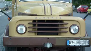

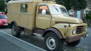

    Moin, Moin,
    wie versprochen, mal die ersten Bilder unseres Fahrzeugs:
    Gruß,
    Micha

    • 31. August 2016 um 08:32
    ach-gott ist der schön
    Damit seid ihr aber auch sehr gemütlich Unterwegs oder?
  • Thorhall
    15
    • 31. August 2016 um 08:41
    Ja, das sind wir. Fahre immer so zwischen 70-75km/h. Mit den grossen Rädern gehen auch 85, dann ist das aber nicht schön anzuhören...
