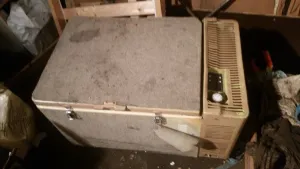

  • Engel Kühlbox etwas älter
    • Thorhall
    • 1. September 2016 um 10:52
    Hi Martin,
    stimmt, vielen Dank für den Tipp, habe soeben mal 'ne Mail an Engel geschickt, mal gucken was passiert.
    Gruß,
    Micha
    • Thorhall
    • 1. September 2016 um 08:39
    willy
    ja einen ITrupp Hanomag zu besitzen war immer mein Wunsch. Vorher hatte ich einen mit THW Koffer.
    Ok, das habe ich auch in etwa geschätzt, dass das Ding ca. die Hälfte verbrät.
    Ich werde die Tage mal ein paar Messungen bezüglich der Stromaufnahme machen.
    @all:
    Kennt niemand die Modellreihe? Oder weiss vielleicht jemand, wo üblichweise ein Typenschild an den Boxen angebracht ist?
    Gruß,
    Micha
    • Thorhall
    • 31. August 2016 um 08:14
    Moin Moin,
    ich habe da ja noch eine Engel Kühlbox, älteren Datums geerbt.
    Funktioniert sehr gut, wenn man die voll aufdreht, gefriert der komplette Inhalt.
    Kennt die jemand:
    Ich finde auf der gesamten Box keine Typenbezeichnung. Weiss jemand, wo sich ein Typeschild verbergen könnte?
    Aussen würde ich die Box natürlich aufarbeiten, innen sieht die noch super aus!
    Sehe ich das richtig, dass die Box eine max. Leistung von 120W verbrät?
    Micha
