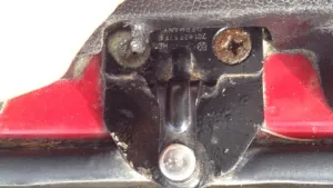

    Der Versuch, den Aufnahmehaken des Heckklappenschlosses zu lösen, um ihn zu verschieben, erweist sich - natürlich - gar nicht einfach ...
    Zunächst einmal ist die eine Schraube von Carthago verbaut worden, sodass man da gar nicht ran kommt:

    ... also habe ich ein Loch in die Plastikverkleidung, die die Schraube verdeckt, gebohrt,
    um mit dem Schraubendreher daranzukommen:

    Nun gibts - natürlich - ein neues Problem:Ich bekomme die Schrauben einfach nicht gelöst ... :roll:
    Problem ist also noch nicht behoben ... :|

    Das geht nur mit kontrollierter Gewalt. Passenden Kreuzschlitz mit durchgehendem Heft, wo man dann hinten mit dem Hammer der Schraube eine, oder mehrere, auf den Kopf geben kann. Am Griff etwas drehen und gleichzeitig hinten klopfen. Geht nur so!
    4.376
    • 11. Juli 2016 um 08:18
    und vorher womöglich erstmal schauen, ob man etwas ÖL (WD40/Caramba) dran bekommt.
    Danach die schrauben auf jeden Fall ersezten! (Evtl durch Popnieten)
    Sollte das nicht reichen, empfehle ich, eine Nacht lang mit Coca Cola® einzuweichen (Tempotaschentuch vollsaugen und drüberbeppen). Damit habe ich völlig aussichtlos festgerostete Kolben von Oldtimern wieder in Bewegung bekommen.
    Zur Schraube selbst: entweder so wie Nunmachmal beschrieben, oder mit einem Schlagschrauber aufdrehen. Aber Achtung: kein elektrischer Schlagschrauber wie beim Reifenwechsel, sondern ein einfacher, mechanischer, zum hinten mit dem Fäustel draufschlagen. Gibts in jedem besseren Werkzeugkasten von Oldtimer-Schraubern, ansonsten für kleines Geld im Werkzeughandel.

    Danke für die Tipps! So werde ich es versuchen! Wie man - zumindest noch bei der einen Schraube - sehen kann, habe ich schon fleißig mit Kriechöl hantiert ... mal sehen, was es hilft. Werde berichten. :)
