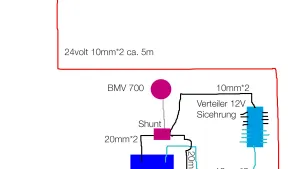

    hier der Stromplan, Freihand gezeichnet ...
    Hoffe der ist soweit nachvollziehbar. Der letzte Meter zum B2B hat nur 4mm*2, halt das was ab Werk dran ist.
    Denke aber das es daran nicht scheitert. Der B2B schaltet sich bei zu wenig Spannung ab. Das würde ich merken. Anhand einer Stromstärke regelt der nix runter, sagte mir der Techniker.

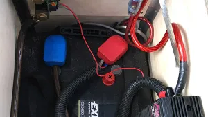

    So schauts im 12V Abteil aus. Ich bin alle Verbindungen nochmal durchgegangen und mit der großen Zange nochmal "nachgedrückt". Das hat nix geändert
    Das B2B stand auf
    A --- DIP 2 - für AGM
    B --- DIP 1 - für offen und Gel
    C --- DIP 6 - hälfte von dem was vorne reim kommt
    Alle drei Modi machen bei 13,8V 40A. A und B starten mit ca. 10A und regeln schnell auf ca. 3A runter bei Erhaltungsspannung.
    C liefert 13,8V und ca. 6-9A. Es leuchtet auch immer nur die grüne LED, also kein Fehler.

    mrmomba
    4.431
    • 30. März 2016 um 12:14
    Okay, doofe Frage:
    Ladespannung bei 24V -> das sind doch um die 28 / 29V oder?
    Kommen 29V an?
    Bei laufenden Motor sollten das also 14,5V sein.
    Da du bei 13,8 bist bist du bei 27,6 - Stimmt das?
    Nicht dass deine Batterie gar nicht kaputt ist und wir falsche Ideen rein werfen.'
    Damit wäre der Verdacht im noch nicht gemessenen Bereich.
    (Siehe Bild)
    1. Fraron auf Stellung C laufen lassen und alles Messen:
    2. Messe die Spannung vor dem Fraron beim laufenden Motor (>28V??)
    3. Wenn Spannung <28V Messe Wiederstand der Leitung (Motor aus)
    4. Messe in Reihe die Ströme. Wenn bei 122V ca 8A gehen, dann müsste vor dem Fraron bei 24V -> 4A wandern. (+Grauziffer Faron, aber Faktor muss ca um 2 weniger sein)
    => Und ab dann bin ich Ratlos wenn alles plausibel ist.
    Dann fehlt es an Eingangsspannung. Messen ist besser als vertrauen
    Ist wie bei mir hier - ich vertraute auf eine saubere Verkabelung -> Resultat und Tatsache:

    Ok, verbinde aber als erstes den Fraron direkt mit dem Shunt. Der muß nicht über die Sicherung gehen, ist intern abgesichert.
    Zweitens, finde heraus welche Ladespannung deine Gel braucht. M.E. ist die Ladespannung für GEL zu niedrig.
    Dann hattest du in deinem letzten Post schon die richtigen Ansätze geschrieben. Mach das mal so und berichte.
    Da ich nichts außergewöhnliches an deiner Konfiguration sehe, außer die niedrige Ladespannung, sieht es aus, als ob die GEL defekt ist.
    Das ist aber ein anderer Ansatz. Wenn doch defekt, bestätigt das wieder meine Einstellung, daß GELs als Verbraucherbatterien ungeeignet sind.

    der B2B geht nur über den Shunt zur Batterie, die Lusleitung ist abgesichert.
    Von welcher Aldespannung sprecht ihr ? Sollte 14,4V sein laut Anleitung.
    Achja, die GEL ist kein Jahr alt .... und wurde aufgrund von vilen positiven Berichten angeschaft :shock:

    der Fraron geht direkt auf die GEl bzw Shunt. Habe mir deine Skizze nochmals angeschaut.
