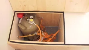

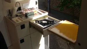

    also ich habe die 2 Fach Gas Lösung gewählt. Flaschengas für die Heizung( ich habe mal incl Absperrventil die Länge meiner Gasleitung vom Druckminderer zur Heizung gemessen = 70 cm, also kleiner Installationsaufwand) und Katuschengas fürs Kochen.
    Von den Kartuschengaskochern habe ich 2 einer davon in einer Schublade immer "griffbereit". Für den Kartuschengaskocher gibt es mehrere Aufsätze von der Teflonbeschichteten Grillplatte bis hin zum Heizungsaufsatz.
    Vorteil für mich: wenn ich Fisch grillen oder ähnliches möchte will ich bestimmt hinterher nicht mehr im Auto schlafen also grille und koche ich wenns geht draußen..
    Auch ansonsten ist das Kochen außerhalb des Autos von Vorteil( Wasserdampf).
    Nachdem ich Meine Eberspächer 5Kw Wasserheizung überholt habe, kann ich dann nun auch den Wohnraum und das Kühlwasser des Motors mit Diesel vorheizen.
    In dem gasdichtem Kasten unter der Sitzbank passen dann wenn man den vorderen Schubladenschrank weglässt auch 3 11kg Flaschen rein(siehe Bilder)
    Norbert
