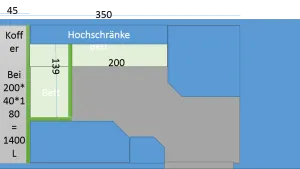

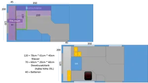

    Also, wir sind auch "neu" Besitzer eines kleines Campers, T3. Wesentlich kleiner als Eurer RTW. Meine Ideen waren in etwa ebenso Globetrotterambitioniert wie deine.
    Viel Stauraum, Heißleistung Luxus und alles:
    Jetzt kommt der erste Faktenpunkt: Der Bulli hatte ca 20 Jahre lang eine 1,8KW Heizung und maximal 4cm Dämmung. Im alter von 28Jahre hatte er dann ne Durchrostung.
    2. Faktenpunkt: 1500W reichen um einen UNISOLIERTEN Bulli in 2 Stunden von 5 Grad auf >23C° zu bringen. (Ist exponentiell, zugeführte Leistung zur Hitze nach weniger einer Stunde war ich schon bei ca 20.C° )
    3. Etwas Luft nach oben bringt dir MEHR als ein doppelter Boden, und zwar Gemütlichkeit. Den haben wir leider nicht. wir hatten vorher 3cm Dämmung, jetzt nur noch 2cm. Dafür aber komplett abgedichtet. Inkl. Aludampfsperre. Letztes Jahr zu Ostern auf Fehmarn hatten wir 16C° und brauchten keine Heizung.
    Bei 10C° war es schon Fußkalt. Keine Heizung an Board. War OK! Kondenswasser an Fahrerhausscheiben und unisolierten Metall (Heckklappe). MitFleecepulli und Jogginghose angenehm :)
    Bei 4C° im Zelt (Lofoten dieses Jahr Mai, das erste Mal im Zelt - 9° Sonne) War es schon hart kalt, Schlafsack und Thermounterwäsche + Hund. Es ging. Wenn nicht Windstärke 40kmh wäre.
    Aber das war nicht komfortable. Erfrieren war aber noch in weiter ferne :) ==> Soll heißen: vieles kann man auch so lösen.
    4. Der Platz:
    4.1 vorher hatten wir einen 50L Tank IM Fahrzeug. Das haben wir auf 12L geschrumpft und dafür Wasserflaschen mitgenommen. Abwasser unter dem Auto - kommt auch wieder!
    4.2 Kleidung: Platz für 3 Wochen Norwegen, allen Temperaturmöglichkeiten, ohne einmal zu waschen. Sprich von t-shirt bis winterjacke, und jeweils 4paar Schuhe und 2 Hausschlappen.
    4.2 Speisen: 40L Kühlschrank mit 4L Kühlfach - das ist zu wenig! Eigentlich. Oder man kauft das, was nicht immer gekühlt werden muss. War platz für 3 Wochen mit min. 2 Mahlzeiten am Tag, außer Milch, das haben wir frisch gekauft!
    4.3 Stauraum: Unter dem Bett (1/3 unter 2/3 ist der Motor), unter Sitzbänke, in 2x halbhohe Schränke, in einer Küchenzeile und in einer großen Luke über Fahrerhaus: Manko war eigentlich nur, dass mir die Trennung von Werkzeug / Außenbedarf wie Stecker, nicht außerhalb gelagert werden konnten. Zusätzlich eine 100L Blechkiste draußen gehabt, welche Jedoch mit 1x 20L 1x 15L und 1x5L Benzin gefüllt war. Sowie Gaskocher, Stühle, Tisch. Vorzelt war im Fahrzeug.
    Todos für den Neuaufbau sind jedoch anders, da wir jetzt eher Campingplätze ansteuern werden, daher fällt Autarkerie / Gas usw. weg. Gas wäre für mich so auch die letzte Wahl, alleine der Umstand, dass "ICH" nie die Menge in der Flasche abschätzen kann.
    Das waren meine Ideen am Ende des Abends :) :D
