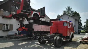

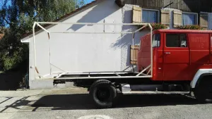

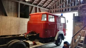

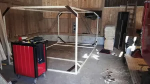

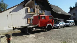

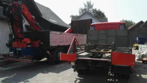

    Hier noch ein paar Bilder vom Magirus beim abholen, beim entfernen des Koffers, beim bau des Visiers zum einschätzen wie er ausschaut mit einem Gaz66 Koffer ;)
