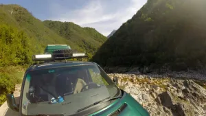

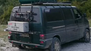

    Fraglich ist, ob der Wassereinbruch eine Ausnahme war...
    Sonst gibts die noch in kleiner:
    https://amzn.to/3Cjfbxv
    Nö war kein Einzelfall. Ich hab an meinem T4 die 2X als 36W am Heck und 2x 72W vorn...
    Die hinten hatten beide Wassereinbruch nach ca einem Jahr. Der Verkäufer aus China bot an die einzuschicken nach China... Hätte mindestens 1-2 Monate gedauert. Da hatte ich keine Lust drauf... Also aufgemacht, mit nem BauStrahler die Feuchtigkeit raus getrocknet und anschließend alle Schwachstellen mit Silikon abgedichtet. Ich vermute ja mal die absolut billige kabeleinführung als Schwachstelle. Vor allem wenn die Scheinwerfer entgegen der Fahrtrichtung angebracht sind. Eine ordentliche kabelverschraubung hätte es schon sein können statt diesem labilen Gummi.
    Viele grüße,
    Flo
