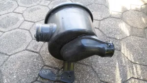

    Ja ich weiß, wir sind hier in einem Wohnkabinenforum :shock: aber trotzdem erlaube ich mir die Frage wegen dem richtigen Anschluß eines Schnorchels an den Luftfilterkasten. Hat sicherlich jemand von euch schon gemacht .....
    Von RECHTS nach LINKS .....
    Anschluß Luftschlauch zum Turbo (rechts außen)
    Links - Anschluß der Kunststoffrohre auf dem zweiten Foto die schlußendlich im Radkasten enden
    Das Kunststoffrohr schließt rechts an den orginalen Blechkasten des Luftfilter an ...
    Links endet das ganze im Radkasten ....
    Was mich jetzt etwas wundert ... für was ist der hintere rechteckige Kasten, der an den Leitungen angedockt ist aber nicht wirklich was bringt?
    Wird ein gekaufter Schnorchel einfach an die Kunststoffrohre angeschlossen oder kommen diese alle weg und der geht gleich auf den Luftfilterkasten? Ich frag deshalb so blöd, da
    ich den Schnorchel eigentlich gerne selbst machen würde ....
    Wie immer, vieeeeelen Dank für eure Hilfe :!:

    hallo,
    ich kenne diese Kästen z.B. vom Ford Sierra, wird zur Verwirblung der Ansaugluft genutzt, als eine Art Schaldämpfer im Ansaugbereich...
    Ist bei dir eine Art "Watte" drin? Schaumstoff ?
    Wenn das so ist, ja dann..
    eigentlich kannst du es entfernen, ist außerhalb der EU und in deinem Reiseziel glaube ich wenig relevant.
    Je nach Revisionsmöglichkeit wird er Angeklebt, oder Angesteckt. Auf jeden Fall musst du dir über die 100% dichheit gedanken machen!
    Wenn es nach mir geht:
    1. Ein Rohr DURCH den Kotflügel stecken am besten Stahl und verkleben, ggf. kurch anpunkten. An beiden enden 3 - 5 cm stehen lassen!
    Lackieren!! Beidseitig
    Edelstahl macht kein Sinn, wenn man es mit Metall anpunktet. Wie auch immer und warum, aber fängt dann auch an zu rosten (So sagte man mir)
    2. im Motorraum aus halbflexiblen schlauch (Silikon aus dem Rennsport) die beiden Anschlüssen verbinden. und einem oder zwei große Kabelbinder Schlauchschellen o.Ä. verbinden. So, dass es passt.
    3. von Außen mit einem Rohr drauf stecken. Mit fehlt die Idee wie man das abdichten könnte. Kleben, klar. Macht aber kein Sinn in meinen augen. Wenn das Rohr splittert.. mhh

    ich kenne diese Kästen z.B. vom Ford Sierra, wird zur Verwirblung der Ansaugluft genutzt, als eine Art Schaldämpfer im Ansaugbereich... Ist bei dir eine Art "Watte" drin? Schaumstoff ?
    ich hab auch an sowas gedacht mrmomba, werds mal aufmachen und nachgucken :D
    werds sicherlich gründlich machen, das hat mich auch ein wenig gewundert, wenn ein fertiger Schnorchel auf die Kunststoffrohre drauf gesteckt wird ist es sicherlich nicht dicht.
    da sind unten Entwässerungslöcher drinnen :shock:
