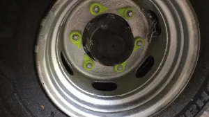

    Zu den Briden: Ich kann es auf den Bildern nicht erkennen, aber du wirst doch keine Edelstahlmuttern auf Edelstahlbriden montiert haben? Denn das Thema hatten wir ja vor nicht all zu langer Zeit.
    Zitat von Hartwig
    ... das nächste Mal werden die gefettet, genauso wie ALLE Radschrauben/-muttern an ALLEN meinen Fahrzeugen seit Anbeginn der Zeit gefettet sind, ...
    Dass Radbolzen ab reißen ist allerdings keine Seltenheit. Allerdings soll es Leute geben, die wollen die gefetteten Radbolzen/Radmuttern dadurch "ausgleichen", dass sie das vorgeschriebene Drehmoment "etwas" erhöhen. Das ist aber dann der zweite Fehler, und der Bolzen verträgt vielleicht nur einen 8) . Durch das Fett sinkt die Reibung und die Schraube/Mutter wird weiter gedreht als ohne Fett. Folglich ist die Spannung im Bauteil bei gleichem Anzugsmoment höher. Fragt sich wieviel. jetzt das Anzugsmoment zwecks Ausgleich weiter zu erhöhen ist also in diesem Fall nicht wirklich zielführend (ganz im Vertrauen, ich fette auch :oops: ).

    Hmm, Restler, wo Du es jetzt sagst... :roll: Ich schmiere (nämlich) ebenfalls hauchdünn Vaseline an Radmutterngewinde und -sitz. Wie macht man es nun "richtig" :?::?:

    Leicht ölen / fetten und mit gescheitem Drehmomentschlüssel über Kreuz anziehen.
    Bei Mittenlochzentrierung kommt Montagepaste an die Anlageflächen.
    Und wer mit diesen 20€-Drehmomentschlüssel anzieht, dem ist auch nicht zu helfen.
    Ich nutze spezielle Aufsätze die das Drehmoment beim Schlagschrauber begrenzen. Danach wird mit dem Drehmomentschlüssel angezogen.

    Moin,hatte Radbolzen,Muttern ,Unterlegscheiben oder Zentrierringe an Radbefestigungen nie gefettet.
    Es gibt so Radmutter (Indikator ? ) Kunststoff aufsteck anzeige Pfeile,die nach dem anziehen der Rad Muttern,oder Schrauben aufgesteckt werden,um zu sehen,wenn sich eine Mutter oder Schraube verdreht ,also gelösst hat.
    Oder z.B. einen kleinen Punkt Farbe an die Mutter /Schraube nach dem anziehen auf bringen,damit es frühzeitig erkannt wird,fall sich etwas lösst.
    Es bleibt aber immer noch die Frage,warum die Gewinde und die Muttern bei Hartwigs Fahrzeug so beschädigt wurden ?
    Es wurden doch Alu Klötze unter legt ? Sind diese auch beschädigt ,also eingearbeitet ?

    Das sind 8.8 er Muttern, wurden beigelegt, also machte ich mir da keine Gedanken. Die Gewinde an den Briden sind geschnitten, nicht gerollt und wurden von mir trocken montiert. Das ist eine ungünstige Konstellation . Ich kann zwischen den Jahren niemand beim Hersteller erreichen. Ich werde auf alle Fälle die Briden meinen Blattfedern beilegen, damit die sich das anschauen. Ich kann mir kaum vorstellen, daß die die Möglichkeit haben Gewinde zu rollen. Ich werde daher neue machen lassen und mit Radmuttern ( hohe Muttern) geschmiert verbauen. Dann ist das Problem gelöst.
