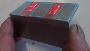

    Das ist die erste Schablone der Dachplattenfront um zu prüfen ob alles paßt wie ich es mir vorstelle > sieht gut aus.
    Der Würthkleber, kann man bei 3mm Klebespalt vergessen, nach 3 Tagen bei über 25°C ist dieser bei weitem nicht durchgetrocknet.
    Sika 252, Versuch: mit doppelseitigem Klebeband wie dankenswerterweise vorgeschlagen das Profil fixieren damit ich nicht schrauben/nieten brauche. Ich bekomme aber nicht genügend Kleber hinter das Profil, was mache ich da falsch?
    Mal sehen wieviel es aushält. :?
    Hier die breite Schablone um über der ganzen Seitenwandecke die Kontur zu prüfen. Wenn alles stimmt, wird so die Dachplatte geschnitten und gebogen. Problem: bei den derzeitigen Temperaturen bindet der Kleber zu schnell ab der in die genutete Sandwichplatte eingebracht wird, beim einlegen der Armierung ist es grenzwertig vom Abbindeprozess her. Die Dachplatte ist schließlich fast 2,3m breit und die Nuten entsprechend lang.
    4.408
    • 19. August 2016 um 23:51
    • #359
    Äh, Deine Sika-Schicht sieht aber irgendwie zu mager aus.
    Da musst du die Fläche nach Möglichkeit komplett ausfüllen. Dann kannst du auch den Rand drumerhum sein lassen.
    (Mir persönlich erschließt sich der Sinn davon nicht, da ja die Kontaktfläche die Haftung erzeugt.)
    Wenn dir das Sika zu dünn ist, musst du 3M auf 3M kleben. Sprich doppeln. Dann bekommst du eine 2MM schicht. Auch würde ich Sika über die komplette Breite kleben (also keine Schnippsel wie in deinem Test) um das verwackeln zu vermeiden (Und dadurch die Schichtdicke zu Unterwandern)
    Siehe Rotelinien für 3M
    und Blau als Fläche für KLebenung.
    Die Linien oben und unten empfinde ich als sinnlos, da kannst du lieber das, was raus quillt, schöner verschmieren.
