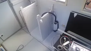

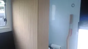

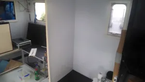

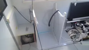

    Mühsam ernährt sich das Eichhörnchen.... Aber ganz, ganz langsam geht's auch bei Happy Hobo weiter!
    Probehalber habe ich einmal die gar zu gewichtsoptimierten Naßzellenwand eingesetzt, so daß man ein bißchen ein Gefühl für die zukünftigen Raumverhältnisse bekommt - paßt so!
    Und dann habe ich endlich mit den technischen Einbauten beginnen können, sprich Abwasserleitung vom Küchenwaschbecken zum Tank und die erste Gasleitung. Da ich bei Stückelungen immer Angst vor möglichen Undichtigkeiten habe, ist sowohl der Abwasserschlauch (mit integriertem Siphon ;) ) als auch die über 5m lange Gasleitung vom Verteilerblock zur Truma-Therme in einem Stück gezogen. Auch beim Frischwasser werde ich die Zahl der Verbindungsst3ellen minimieren und habe mich daher für Schläuche entschieden, die von der Y-Verteilung nahe Pumpe und Filter bis zu den Wasserhähnen in einem Stück verlaufen.
    Die Küchenkorpusteile sind jetzt auch endmontiert. Sobald der Schreiner mir jetzt die Arbeitsplatte so gefräst hat, daß ich meine Kocher-/Spülenkombi einbauen kann, geht's hier weiter. Bis dahin werde ich aber noch die weiteren Gas- und Wasserleitungen verlegen und auch mit der Elekroinstallation beginnen, solange ich noch gut an den Küchenbereich komme, da ich alle Steuerungsteile in die obersten 15cm der Küchenfront (also vor dem Waschbecken und den Brennern) unter bringen will.
    Ich geb's zu, bei anderen geht's schneller voran. Aber ich will ja auch erst im Mai weitestgehend fertig sein... ;)

    Also als Fertigstellungsjahr ist ganz grob 2018 angeplant. Ich stelle aber fest, daß es viel länger dauert, sich zu überlegen, was man wie am besten machen kann und dann die benötigten Teile zu besorgen. Das Verbauen geht dann relativ schnell. Bislang ;)
