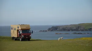

    hallo zusammen ich möchte euch noch kurz von unseren Erfahrungen mit der Trenn-Toillete bei unserem Schottlandurlaub berichten.
    In den drei Wochen habe ich einmal den Kot-Kübel geleert, wäre aber denke ich nicht nötig gewesen. Den Urintank habe ich ca. alle fünf Tage entleert, jedoch nach unserer Rückkehr habe ich den Tank ersetzet mit einem Lösungsmittelbehälter 30lt. von denen habe ich noch einige im Geschäft. Die Grösse war mir nicht so wichtig aber der 20 lt. Tank aus dem Campingbedarf war zu „billig“ bei jedem Mal zudrehen vom Verschluss hat sich das Gewinde etwas mehr aufgelöst und verformt, es war eine Frage der Zeit bis er nicht mehr Dicht gewesen wäre. Der neue Kübel ist auch halb transparent, also brauche ich keine Füllstandsanzeige.
    Geruchsemissionen hatten wir einmal, ich habe das Wohnmobil so geparkt das wir perfekt aufs Meer schauen konnten, anschliessend hat der Wind aufgefrischt ca. 65 – 80 km/h und genau in unsere Entlüftung geblasen, dass war das einzige Mal das wir minimal was gerochen haben.
    Ich könnte jetzt noch alle Vorteile von Reinigung, Benutzung, Sitzkomfort etc. auflisten aber dass könnt ihr euch ja sicher selbst vorstellen
    Also ich würde es in jedem Fall wieder umbauen, ab sofort steht ein wenig gebrauchtes Thedford WC mit Keramikschüssel zur Verfügung.( Preis ? )
    Herzliche Grüsse Stefan
