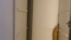

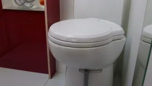

    Hallo zusammen dieses Wochenende habe ich unsere bestehende Kassetten - Toilette ausgebaut und damit begonnen ein Trenn - WC zubauen.
    Ich habe versucht möglichst wenige Anpassungen vorzunehmen, dass wenn wir mit der Trenntoilette nicht glücklich werden ich das bestehende Thetford WC wieder einbauen könnte. :?
    Wir werden zwei bis drei Test-Wochenenden haben und anschliessend für drei Wochen nach Schottland reisen und wenn alles klappt wie wir uns vorstellen werde ich die alte Toilette verkaufen ( 8 Monate )
    Nach dem Ausbau haben wir versucht ein Gefühl für die Größe des WC`s zu erhalten, in der Tiefe konnte ich fast 10cm gewinnen und in der breite wollte ich alles verbauen, jetzt konnte man hinter dem WC sehr schlecht reinigen.
    Auch wollte ich die Aussentüre weiter nutzen um den Kübel mit den grossen Geschäften zu leeren, im Doppelboden soll der Urintank montiert werden.

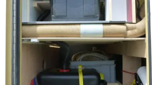

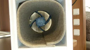

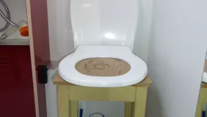

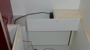

    Hallo miteinander als nächste musste ich die Löcher für den Lüftungskanal bohren, ich bin soweit wie möglich nach oben gegangen, jetzt ist unserer Ausblas auf 340 cm und ich hoffe auch die Nachbarn werden nicht all zuviel von unserer Toilette mitkriegen :shock:
    Wir haben uns für eine Lüftung entschieden die hoffentlich beides Entlüftet, die Rohre haben eine Durchmesser von 80 mm auch der Lüfter hat 80 mm, denn desto tiefer die Drehzahl umso leiser wird er.
    Vor dem Kunststoffrohr habe ich noch einen kleinen Schalldämpfer gebaut, sonst hat mann vom Lüfter nichts gehört dafür hat das Rohr gedröhnt.
    Im weiteren überlege ich mir noch einen Regler zu verbauen, denn trotz der langen Wege habe ich das Gefühl, dass der Lüfter zu stark ist und uns im Winter das Badezimmer auskühlt
    Herzliche Grüsse Stefan

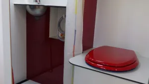

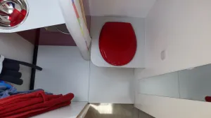

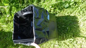

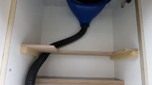

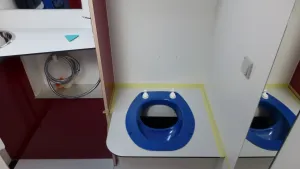

    Ciao zusammen mit unserer Toilette ist es weiter gegangen, ich habe den Separett Teil eingebaut und den Schlauch zum Urintank verlegt. Im weiteren habe ich eine Halterung für den Kübel gemacht.
    Als Kübel haben wir einen alten Kehricht-Behälter etwas angepasst in der Höhe, so können wir überall Abfallsäcke kaufen ( 35 L ). Als Urintank haben wir einen Abwassertank aus dem Campingbereich genommen.
    Beim Urintank habe ich am meisten auf den Anschluss geachtet, ich habe mir aus PE ein Übergangsstück gemacht wo ich den Schlauch reinstecken kann aber nur der Schraubdeckel gedreht wird.
    So müsste sich der Schlauch immer ganz entleeren, denn es gibt auf dem Weg in den Tank keine Kanten und der Schlauch lässt sich ohne Werkzeug immer entfernen.
    Jetzt warte ich noch auf den Regler und dann hoffe ich dass wir keine unangenehmen Gerüche haben und die Entsorgung etwas entspannter wird und vor allem nicht alle zwei Tage !

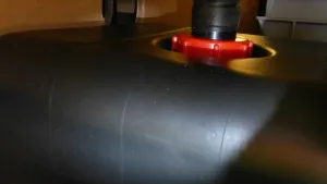

  • sasisust
    374
    CH 8416 Flaach
    • 18. Juni 2015 um 19:50

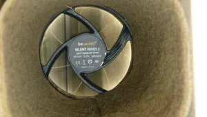

    Ciao Rainer der Lüfter ist direkt über dem Feststoff-Kübel ich hoffe das Foto macht das deutlich. Obwohl ich denke wo du den Lüfter positionierst ist nicht so wichtig, wenn der Umbau beim WC
    mehr oder weniger Dicht ist wirst du die unangenehmen Düfte so oder so absaugen. Mein jetziger Lüfter hat immer noch eine Leistung von 20 m2 Luft in der Stunde. Blöd ist nur wenn du einen Dampfabzug in der Küche hättest der stärker wäre, dann zieht der Gestank quer durchs Womo. :mrgreen:
