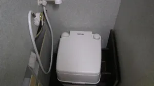

    moin, so hatte ich das mal bei einem vorherigem Wohnmobil gelöst. Ist zwar mit Porta Potti aber sehr Platzsparend gewesen.
    Der Platz war für die Dusche 60X70cm bei eingeschobenen Waschbecken und Porta Potti.

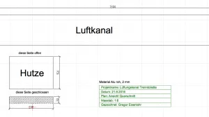

    Hier eine kleine Übersicht über den Bau der Toilette.
    Hier ist der selbstgebaute Urin-Einfüllstutzen zu sehen.
    Material: 50er Muffe und 50er Rohr auf 3/4 zoll geschweisst. Da habe ich einfach eine 3/4 Zoll Schlauchtülle reingemacht und daran dann den Abflussschlauch.
    Über diesen Stutzen läuft das Urin vom https://www.offgriddesigns.co.uk/shop/p-98-kild…-diverter-white Separator in den Tank unter dem LKW. Hinten sieht man noch den hochgezogenen Lüftungskanal, über welchen die Luft mittels einem 120 mm PC-Lüfter nach aussen drückt. Es herrscht also Unterdruck in der Toiletteneinheit.
    Da die Geschichte mit den Bildern ziemlich mühsam ist, gibt es verschiedene Beiträge.
    gruess

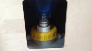

    Hier ein paar Bilder von der fertigen Kompost-Toilette:
    Der Separator ist unter dem Deckel angeschraubt:
    Der Stutzen des Separator führt in den Aufnahmestutzen mit dem Schlauch dran:
    Der Tank liegt im Rahmen des LKW'S:
    Beide Abwasserschläuche (Küche und Toilette) führen oben in den Tank mit 55 Liter:
