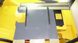

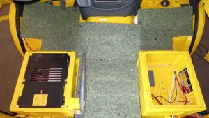

    wir wollen mal wieder einen kleinen Zwischenstand vermelden. Unser Urlaub ist vorbei, unser Paketkoffer ist nicht fertig ;)

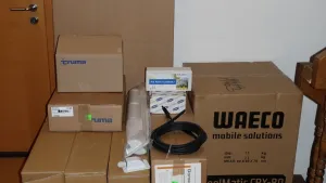

    Wie schon im vorherigen Beitrag geschrieben, waren wir in der ersten Woche in Hamburg und haben uns dort mit einiger Technik eingedeckt.
    In der zweiten Woche waren wir in Trochtelfingen bei der Fa. Vöhringer im Werksverkauf. Trotz der etwas über 500 km Anreise hat sich die Tour für uns in jedem Fall gelohnt. Wir hatten einen Termin außerhalb der eigentlichen Öffnungszeiten des Werksverkaufs abgesprochen und wurden von Herrn Schneider (betreut den Werksverkauf) wirklich nett empfangen und sehr geduldig beraten. Der Kontakt per Email, Telefon und auch persönlich war 1a.
    Da unser Paketkoffer ja noch nicht angemeldet ist, haben wir das Material (5 Platten Pappel/Ilomba im Dekor Kirsche, eine Tischplatte für Küche und Tisch sowie einige Meter Aluprofile) auf dem Dachgepäckträger nach Hause geschafft.
    Unseren Kühlschrank haben wir im Dometic-Werksverkauf erstanden.
    In der dritten Woche haben wir dann weiter am Wagen gearbeitet:

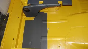

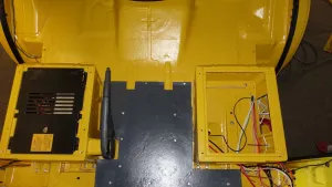

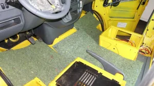

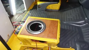

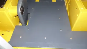

    Mittlerweile sind die Konsolen beide montiert.
    Da wir relativ viel Korrosion an den Kontaktstellen der Fahrerkonsole zum Boden hatten, haben wir beide Konsolen in Fettband von Mike Sanders gestellt. Die Blechrampe vom Fahrerhaus "hoch" in den Koffer haben wir zurechtgeschnitten und (so gut es ging) entrostet, lackiert und (auch mit Fettband) wieder eingenietet. Etwas Schalldämmung ist ausgelegt, die Fußmatte ist für die Beifahrer-Sitzkonsole ausgeschnitten, die Türen sind Hohlraumkonserviert,

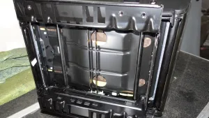

    Subwoofer ist eingepasst, die neuen Sitze sind montiert. Das neu bezogene Lenkrad und der Schaltknauf sind ebenfalls endlich im Wagen angekommen.
    Kleiner Tipp am Rande: Es ist ratsam, beim Kauf der Sitze darauf zu achten, dass die neuen Sitze eine Sitzschiene haben... Wir haben ziemlich blöd geguckt, als wir die Sitze endlich montieren wollten und die Schienen fehlten...
    Weiter ging es dann im Koffer:

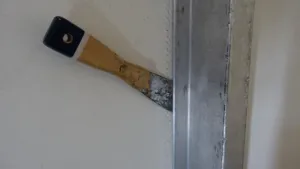

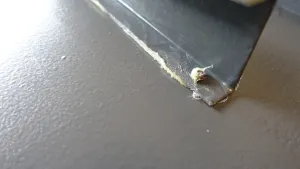

    Rahmen des Dachfensters demontiert, Alu-Profile der Regaleinbauten mit der Flex gekürzt und dann verzweifelt versucht, die nicht mehr benötigten Teile von der Kofferwand zu lösen. Das Entfernen der Nieten wurde hier ja schon häufig genannt (Dorn durchschlagen, dann Kopf Ausbohren). Das Lösen des Klebers stellte uns aber vor größere Probleme.
    Mit dem Schraubenzieher beschädigten wir nur das GFK, das Profil löste sich kein Stück. Ein Eisensägeblatt hat nicht funktioniert, ebenso wenig wie eine Japan-Säge. Auch nackte Gewalt half nicht weiter…
    Die beste Idee hatte dann meine Frau:
    Mit einem stabilen Spachtel und gezielten Hammerschlägen (den Spachtel unbedingt schräg halten, nicht rechtwinklig zum Profil einschlagen) war es ein Kinderspiel.
    Natürlich haben sich auch wieder ein paar Fragen ergeben:

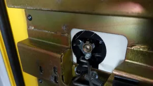

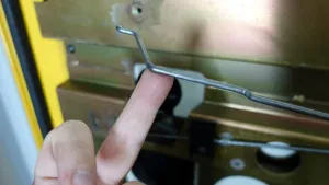

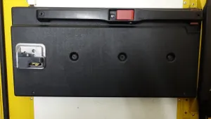

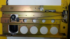

    - Unser Schloss in der Schiebetür lässt sich nicht mehr mit dem Schlüssel schließen. Es fühlt sich an, als ob es leer dreht. Hat jemand dazu eine Idee?
    - Beim Versuch die Profile mit „sanfter“ Gewalt zu entfernen, hat sich an einer Stelle innen die GFK-Haut vom Hartschaum gelöst. Ich hab irgendwo gelesen, womit man es wieder verkleben kann, ich finde den Beitrag aber leider nicht wieder…
    - Wir haben das Radio demontiert. Dazu 2 Fragen:
    o Wie komme ich mit den ganzen Kabeln für die Endstufe und die Rückfahrkamera in den Radioschacht? Hatte gehofft dort mehr Platz vorzufinden
    o Wo ist die Antenne verbaut?
    Die nächsten Schritte sind die Montage der Seitenfenster und der Dachhaube (Habt Ihr wirklich für jedes Fenster einen Holzrahmen in den Koffer eingelassen?) sowie die Montage des Bodens im Koffer.

    Bei der Frage nach der Schließung der Schiebetür, schließe ich mich interessehalber mal an, habe auch festgestellt als ZV zwecks Demontage Fahrerkonsole lahmgelegt war, das sich meine Schiebetür nich mit Schlüssel schließen lässt.

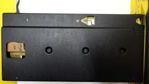

    Mach ma die grosse schwarze plastikabdeckung innen an der schiebetüre runter. Wahrscheinlich ist das gestänge ausgehakt.
    Ich kann Vollzug melden... tatsächlich war nur das Gestänge ausgehakt.

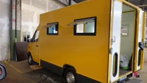

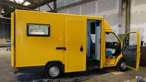

    Angespornt vom Termin für das Paketkoffertreffen, kann man bei uns langsam erkennen, was es werden soll:
    Beim Einbau des Dachfensters haben ich dummerweise einen folgenschweren Fehler gemacht:
    Ich hatte mir für jedes Fenster eine Schablone geplottet. Leider habe ich mich bei der Schablone für die Dachluke irgendwie verguckt... so haben wir jetzt sehr genau ein Loch mit den falschen Abmessungen gesägt :shock:
    Darum haben wir jetzt ein Midi Heki Style "übrig", da wir eine größere Dachluke brauchen :lol:
    Wenn also jemand ein nagelneues Heki brauchen kann...
