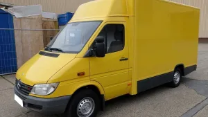

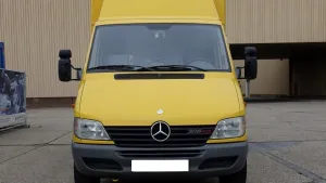

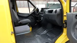

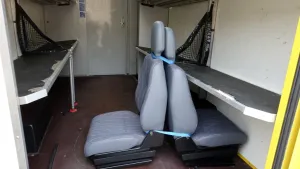

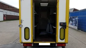

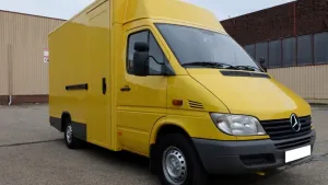

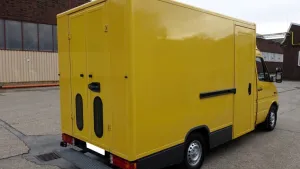

    So,
    wir sind heile auf unserem Stellplatz gelandet...
    Auf der Fahrt sind dennoch folgende Probleme aufgetreten:
    - direkt nach dem Losfahren sprang an der Ampel die Sprintshift aus dem Automatik-Modus in den manuellen Modus und es standen nur die ersten 3 Gänge zur Verfügung. Also umgedreht zum Verkäufer, während der Probefahrt mit Ihm lief die Sprintshift ganz sauber. Er meinte, dass es evtl. was mit der Standzeit oder der Aufbereitung zu tun haben könnte (evtl Wasser?) Verkäufer wieder abgesetzt und richtung Heimat gestartet. Auf dem Weg nach Hause ist es noch zweimal passiert. Noch einmal an einer Ampel, ein weiteres mal auf einer sehr unebenen Straße. Jeweils mit größer werdendem KM-Abstand. Nach ziehen des Zündschlüssels und Neustart lief alles wie es sollte und die Sprintshift schaltet ansonsten Butterweich und ohne weitere Geräusche.
    - Bei der Zentralverriegelung scheint es ein Problem zu geben. Der Schalter im Armaturenbrett blinkt, die Zentralverriegelung funktioniert nicht (mehr) Bei der Probefahrt und zu Beginn der Überführungsfahrt hat sie noch funktioniert. Laut Bedienungsanleitung bedeutet dies, dass eine Tür nicht richtig verschlossen ist... die Türen waren alle richtig verschlossen. Da wir zum 94. Geburtstag von meinem Großvater mussten, haben wir nicht weiter rumprobiert, alle Türen händisch verschlossen und Marge vorerst Ihrem Schicksal überlassen.
    Außerdem haben wir auf dem Heimweg noch 2 richtig gute Sitze erstehen können :)
    Martin

    ich habe den Tag damit verbracht mich mit der Sprintshift zu beschäftigen.
    Wenn ich es richtig verstanden habe, handelt es sich beim Rausspringen der Automatik und dem anschließenden manuellen zur Verfügung stehen der Gänge 1-3 um eine Notlauffunktion.
    Hat einer von euch eine Idee, was diesen Notlauf auslöst? Kann es ggf. etwas mit einem defekten Türkontakt zu tun haben? Ich habe mal aufgeschnappt, dass der Kontakt in der Schiebetür irgendwas mit der Sprintshift anstellt.
    Gemäß FIN (>FIN-End-Nr. R 453 444) ist in unserem Sprinter serienmäßig die Diode AK330 in Verbindung mit Relais K84 (Fabrikat Hella, Teilenummer 002 542 13 19 verbaut, prüfen konnte ich dies noch nicht. Damit haben wir schon das "gute Relais" an Bord, richtig? Macht es Sinn dieses Relais trotzdem zu tauschen? Kann ich das selbst tauschen, oder muss ich damit zum Freundlichen?
    Hat jemand eine Übersicht wo sich die einzelnen Türkontakte verstecken? (Der Wagen steht auf dem Stellplatz, ich konnte heute nicht suchen. Die Kontakte von der Fahrer und der Beifahrertür sind denke ich offensichtlich. Sind die Schalter an der Schiebe- und an der Hecktür ebenso offensichtlich zu finden? Die Schiebetür zwischen Fahrerkabine und Laderaum hat keinen Kontakt, oder?
    So, dass sind sie also, die ersten Fragen :)
    Martin
  • diengel
    284
    • 8. Dezember 2015 um 13:50
    • #89
    Hallo Marin,
    also die Getriebe Beanstandung wird nichts mit den Türen zu tun haben.
    Wenn du die Tür aufmachst und die Zündung einschaltest wie oft hörst du das die Pumpe einschaltet. Stopp mal die Zeit zwischen den beiden Einschaltungen.
    Hier kann der Druckspeicher die Ursache sein, wenn dann lange genug mit def. Druckspeicher gefahren wird ist meistens das Relais und die Pumpe mit hin.
    In der Werkstatt wird dann oft nur Relais und Pumpe ern, nicht der Druckspeicher.
    Zu den Türen, hier ist an jeder Tür im Aufbau Kupferstifte und an der Gegenseite Kupferplatten, im oberen Bereich.
    Mach die Stifte und Platten mal mit feinem Sandpapier sauber. Kann eine Ursache sein.
    Die Stifte und Kontakte übertragen den Status der Tür, offen oder zu an das Steuergerät. Wenn die Türen nach dem schließen wieder Aufgehen, wird min eine Tür als offen erkannt.
    Der Kontaktschalter sind in den Türschlösser selber.
    Bei der Schiebetür sind oben diese Stifte die den Kontakt vom Aufbau zum Türschloss herstellen.
    An der Hecktür ist es das Kabel rechts oben.
    Gruß Dirk
