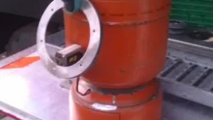

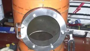

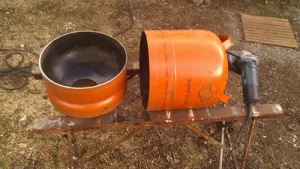

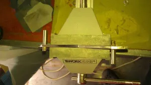

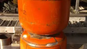

    Neues Fahrzeug, neuer Ofen.
    Eigentlich sollte ja unser erster Holzofen schon aus einer recycleten Gasflasche sein. Weil aber zu wenig Platz zur verfügung stand wurde es dieser.
    Unser Feuerstern ist gross genug das wir einen Platz für einen Holzofen schon von vorn herein planen können. Weil unser jetziger eigentlich schon einen neuen Besitzer hat muss ein neuer gebaut werden. Und diesmal wurde eine Gasflasche "geköpft". :)
    Das war allerdings ne heisse Angelegenheit bei der ich doch etwas ins schwitzen geraten bin. ABER: gut das es onkel Google gibt. Der hat das alles schon gemacht und mir somit ein bischen Mut eingegossen. :) Und es war so geil, dass ich die Flex so richtig mit Fleiss reingehalten hab! :twisted: Und meine Teuerste hat sich zuvor ins "sichere" 2m entfernte Womo verkrochen und mir Fingernägelkauend durchs Alkovenfenster zugeguckt. :lol:
    Spass bei Seite. Das erste mal war halt doch ein etwas grimmiger Gesichtsausdruck vorhanden. Aber ich merkte schnell da wirds keinen "Boooom" mehr geben und konnte so locker und entspannt mein Ding durchziehen.
    Zuerst musste natürlich das Ventil runter. Das war allerdings nicht so leicht wie man sich es vorstellen würde. Ich denke ich habe die Falsche eine halbe Stunde quälen müssen bevor sie mir dieses gegeben hat. Mit Gabelschlüssel und Hammer entgegengesetzt dem Uhrzeigersinn gings erstmal nicht. Auch ein paar vorsichtige Schläge auf den Ventilkopf haben nicht geholfen. Letztlich haben ein paar Schläge im Uhrzeigersinn geholfen, um dann das Ventil in Linksrichtung rauszuschrauben. Hier war allerdings die ganze Zeit ausreichend Angst vorhanden.
    Dann hab ich die Flasche zwei Tage auf dem Kopf stehen lassen (weniger hätte genügt nur hatte ich andere Dinge zu tun) das der Rest des gasigen Inhaltes durchs Ventilloch entweichen konnte.
    Um sicher zu sein das ich wirklich alles (oder fast alles) an Gas aus der Flasche bringe habe ich diese Randvoll mit Wasser gefüllt. Anschliessend, um noch sicherer zu sein, wurde habe ich die Falsche zusätzlich noch mit Geschirrspülmittel und Wasser ausgespühlt. Und trotzdem hat die ganze Nachbarschaft nach Gas gestunken. Hier war allerdings schon lange kein Gas mehr vorhanden sondern nur dieser Geruch von dem Zeug welches ihm beigefügt wird- um Gaslecks wahrnehmen zu können.
    Tja und dann... ...dann musste ich erstmal auf Klo. :mrgreen::roll::lol: Denn dann war Flex an der Reihe.
    Und los gings...

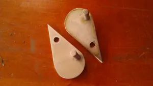

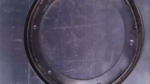

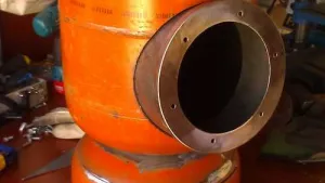

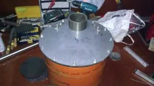

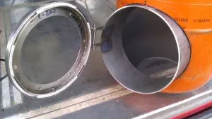

    Es geht langsam voran... Mühevoll schneiden, feilen, schleifen, polieren...
    Aber der glanz der polierten Edelstahl Teile ist einfach ein toller Anblick. Was wiederum schwung gibt um durchzuhalten.

    und hier noch die letzten Fortschritte...

    Der wird aber schick !
    So richtig nach Leichtbau sieht das aber nicht aus :shock:
  • dreamteam
    819
    Slowenien
    • 22. Februar 2015 um 12:22
    Danke Holger! Ich denke auch das er was besonderes wird. Mir gefällt die Kombi die es zum Schluss wird: schwarzer o. antrazit grauer Körper (alles was Stahl ist) und Edelstahl (Deckel, Tür, Träger/Unterbau und vorhergesehener Boiler). All die Schrauben, die zum Schluss V4A Imbus werden, werden auch dem Ding einen aussergewöhnlichen Touch geben.
    Allerdings hast Du recht. Es wird kein Leichtbau. Aber trotzdem leichter als ein normaler Gussofen. Ich tippe auf um die 25-30kg max. Also wiederum doch nicht wirklich schwer. Das Gewicht ist für mich weniger belastend da ich nicht so extrem mit diesem sparen muss.
    Der hier wird doch etwas grösser im vergleich zu seinem Vorgänger, was aber grössere Brennholzstücke erlauben wird, was weniger Nachladung verlangt- also länger Ruhe. Er wird auch nicht recht viel grösser als die kleineren handelsüblichen Gussöfen, wenn überhaupt.
