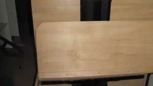

    Hi Sascha, sieht toll aus! Deine Holzoptik gefällt mit, was für Material/Design? Ich will die Fronten mit max 8mm Pappel Sperrholz HPL Dekor machen, bei den Sitzkisten bin ich mir nicht sicher, ob das reicht. Die Standard-15mm-Platten sind definitiv zu dick!

    danke. Das Material ist Ilomba-Pappelsperrholz mit eiche-montana-hell Dekor. Heute abend habe ich die 230V Verkabelung mit dem Sicherungskasten fertiggestellt. Ich komme so langsam vorwärts. Demnächst mache ich mich an die Dachluken ran, um ein bißchen Licht in die Kabine zu bekommen. Die Fenster werde ich wohl nächste Woche bestellen. Wir vergleichen noch die Größen von den Seitz S4 mit den Größen von VanGlas, um später mal umrüsten zu können.

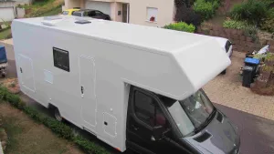

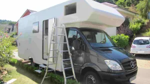

    So, jetzt hat mein Sprinter auch einen Rucksack: http://caribou.blogg.de/files/2015/07/DSCN6899.jpg
    Gruß, Willi

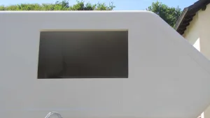

    na, dein Fahrzeug mit Kabine sieht fein aus. Auffallend ist die Oberflächenstruktur vom Gfk.

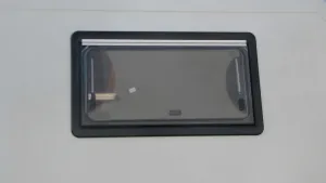

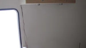

    Demnächst kommen mal wieder Bilder von mir. Ich habe letztes Wochenende eine Dachluke und ein Fenster in die Kabine eingebaut und noch ein bißchen an der Elektrifizierung weiter gemacht.

    Die Oberfläche kommt daher, weil die Sandwich-Platte aussen aus 1mm GFK mit einer Wabenplatte zur Stabilisierung besteht und einen Gewebeüberzug zur Verstärkung hat. Das wird natürlich noch über lackiert. Innen soll es glatt sein, da will ich eigentlich nix mehr machen...am 20.7. ist Abholung, dann weiß ich mehr....

    ... interssant: die Aufbautüre scheint hinten angeschlagen zu sein! Warum?
    ... der in seiner Kabine komplett auf eine Aufbautür verzichtet ;) So etwas wird völlig überbewertet! :roll:

    Anschlag Aufbautür: ganz einfach, weil die Dinetten-Sitzgruppe vorne hinkommt (ich kann mit Durchgängen zum Fahrerhaus nix anfangen; praktischer Nutzen für mich Null und nur Quell von Problemen...aber die Diskussion hatten wir schon an anderer Stelle). Die Sitzgruppe bekommt natürlich (Ausstell-)Fenster, und dann wärs nicht so gut, wenn die Eingangstür gegen das ausgestellte Fenster knallt... (wie meine jetzigen Fenster überlebt haben, frage ich mich heute noch...da ist die Tür nämlich "falsch" rum angeschlagen...). Auf der anderen Seite der Tür ist die Naßzelle/Klo, da gibts kein Fenster (nur Dachluke).
    Ich gehe mal davon aus, dass der TÜV das entspannt sieht; heutzutage gibts ne Menge PKW, bei denen die hinteren Türen "verkehrt" rum aufgehen; die sind ja auch alle zugelassen... Und ich fahr ja nicht mit offener Türe los (schon wegen den automatischen Treppenstufen, die sonst nicht einfahren würden...)

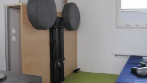

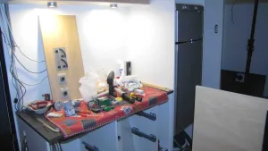

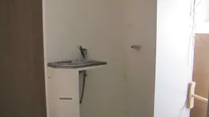

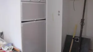

    Hier nun ein paar weitere Bilder vom Aus- bzw. Weiterbau.
    Grüße Sascha
    PS. durch die teilweise hohe Kompremierung sind die Bilder in der Qualität eingeschränkt.

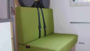

    • 27. August 2015 um 14:21
    • #97
    ......als Rückenpolster...hochgefahren gewinnt man an Schlaflänge, runter dienen sie als Rückenlehnen.
    Vom Sicherheitsaspekt her gefallen sie mir nicht so, wenn ich an einen Auffahrunfall denke. Der an diesem Polster anlehnende muss ziemlich zentral davor sitzen, um nicht ggf seitwärts abzugleiten, wenn der Bums von hinten kommt, denn das Spiel der Gurte gibt auch halb gedrehten und seitlichen Sitzpositionen Raum. Ich hätte zwei rechtwinklige Kissen gewählt, die sich dann über die ganze Breite erstrecken mit dem Schlitz in der Mitte für die Gurte. Fürd die Gurtpeitschen könnte man dan unten außen zwei Ecken reinschneiden bzw man läßt die Polster erst 10 cm über der Sitzfläche anfangen....die Idee mit dem Hochfahren bleibt erhalten. Und Nackenstützen fehlen ganz.
    Jetzt hat der Reichsbedenkenträger wieder zugeschlagen...aber es dürfte was dran sein, meine ich.......
  • bl550
    204
    Ormocar
    • 27. August 2015 um 14:41
    • #98
    hier ein aktuelleres Bild.
    Bedenken und Kritik sind immer gut. Das Schöne an einem Selbstausbaumobil sind die Änderungsmöglichkeiten.
