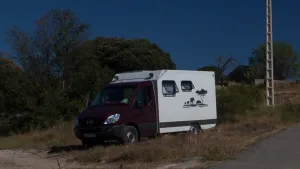

    Hallo zusammen.
    Nachdem ich schon sehr lange hier mit lese und seit einiger Zeit auch registrierter User im Forum bin wollte ich mal eine kurze Vorstellung posten.
    Wir sind seit Sommer 2011 eigentlich schon im Kreis der 'womobox-er'. Seit dieser Zeit haben wir einen Sprinter mit einer Leerkabine von ORMOCAR. Kabine und Fahrzeug haben wir damals leer gekauft und den Innenausbau selbst erledigt. Eigentlich ist seit spätestens 2012 alles soweit alles fertig und einsatzbereit, aber Ihr wißt ja bestimmt selbst: es gibt immer noch etwas was man verändern, verbessern und, zum Glück bisher nur extrem selten, reparieren kann.
    Hier mal noch ein Bild und ein paar Daten:
    Basis: Mercedes Sprinter 316 CDI (4x2), Umbereift auf 245/75R16 AllTerrain
    Maße: L:6,15m, B=2,15m, H=2,80m
    180W Solar mit MPP-Regler, Kissmann Kopressor-Kühlschrank, ORIGO 3000 Kochfeld,
    150l Frischwasser in 2 Tanks (innen/außen), eberspächer D5W comm. mit Wärmetauscher für Wohnbereich
    Bisher 45tkm ohne echte Probleme... :D
    Viele Grüße aus der Pfalz
    THOMAS135

    Hallo Thomas
    Herzlich willkommen !!
    Sehr interessantes Fahrzeug !
    Kommst du/ihr eventuell zum Treffen ?
    Eurer Fahrzeug wurde mich sehr interessieren !
    Hast du eventuell noch mehr Bilder ?
    Wie seit ihr mit dem Sprinter zufrieden ??

    ICH bin mit dem Sprinter wirklich zufrieden. Der 316 hat im Grund genug Power für alle Lebenslagen und ich hab immer das Gefühl das beim Stern einfach alles ein bißchen cleverer und besser gelöst ist. Ein kleines Mako ist die laagne Hinterachse mit den großen Reifen. Hätte ich am Anfang gewußt dass ich Umbereife hätte ich eine Achsübersetzung kürzer bestellt. Aber man damit leben.
    Wo ich kein Geld mehr investieren würde ist die originale Standheizung. Seit dem ich die commercial-Variante für die Kabine noch nachgerüstet habe würde ich mir das Geld beim nächsten mal sparen.
    Viele Bilder von meiner Kabine gibt es (bisher) noch nicht. Ich war beim Ausbau einfach zu faul. Aber wenn Deine Ortsangabe stimmt bist Du doch von der Bergstrasse, oder? Ich wohne in LU und arbeite in HD, da wird sich bestimmt was organisieren lassen, oder?
    Zum Treffen weis ich nicht ob ich komme. Es steht im Kalender aber evtl. fallen einem an einen langen WE ja noch bessere Sachen ein.

    Hallo Thomas135
    Auch herzlich wilkommen.
    Uberaschend schones Fahrzeug hast du gebaut.
    Auch ich bin gespant um weitere Bilder zu sehen.
    Kannst (darfst) du mal sagen ob du beladen unter 3,5 Tonnen bleibst ?

    Guten morgen zusammen.
    Bilder von Innen gibt es bisher keine aussagekräftigen. Aber wenn die Sonne mal wieder scheint kann ich ein paar machen und einstellen.
    Ich hatte reisefertig exakt 3500kg (mit Fahrer) als ich das letzte mal gewogen habe.
    Mittlerweile habe ich aber auf AllTerrain Bereifung umgerüstet was ca. 50kg Gewicht bringt. Ich hab dafür zwar woanders versucht zu sparen, aber ob das reicht muss sich zeigen. Ich will im Lauf des Jahrs noch mal auf die Waage wenn alles voll gepackt ist, dann wird man sehen.
    Zur Not lasse ich halt 100l Wasser daheim. Dann fehlt uns unterwegs inichts und es reicht locker um die 'gefährlichen Gebiete' zu durchqueren 8)
    Egal wie, es wird immer sehr knapp mit den 3,5t. Deswegen habe ich persönlich auch ein 3,88t Fahrgestell. Dann habe ich zum einen wenigstens ein paar Reserven und zumindest ist das technisch zulässig Gewicht nicht überschritten.
