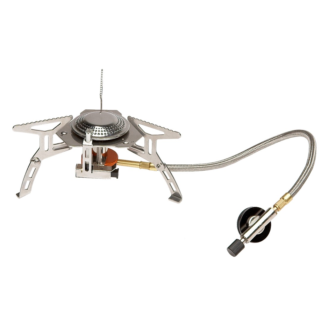

  • clerk
    168
    Planet Erde
    • 4. Januar 2015 um 21:59
    Hallo AxelKleitz,
    die Pinguin 4 Season Mix und die Campingaz Isobutan Mix Kartuschen gehen bis -10 Grad und passt in deinen MFS Kocher. Sie sind natürlich entsprechend teuer.
    Wenn man bei noch tieferen Temperaturen kochen will, sollte man einen Kocher mit 7/16 Gewindeanschluss nehmen. Dafür gibt es viel mehr verschiedene Mischungsverhältnisse bis hin zum reinen Propan.
    Die üblichen CAMPINGAZ Camp'Bistro- Gaskocher und baugleiche für MFS 1a Kartuschen kann man auf einen Brenner mit Schraubanschluss umrüsten. Dazu benötigt man einen Brenner mit Schlauch (13-25€) und wenn man weiterhin auch die MFS Kartuschen verwenden will, einen Adapter (8€). Die originale Brennereinheit wird ausgebaut und durch den neuen ersetzt. Der Spann- und Regelmechanismus entfällt komplett. An dessen Stelle wird die runde Öffnung vorne auf 45mm erweitert. Somit passen die längeren Schraubkartuschen in Haarsprydosenform in den Kocher. Vorne schaut das Anschlussgewinde heraus. Da ran wird die Regeleinheit des neuen Brenners befestigt. Wenn man nun die MFS Kartuschen verwenden will muss man noch den Adapter dazwischen montieren. (5 Sekunden Arbeit). Ein so umgebauter Kocher passt weiterhin mit einer eingelegten Kartusche (auch lange Schraubkartusche) in seinen schwarzen Plastikkoffer.
    So ein Kocher, oder irgendein anderer mit Schlauch passt: https://www.camping-outdoor.eu/images/produkt…9210608---0.jpg
    So einer ist viel billiger, erfordert aber mehr Umbauaufwand (macht man ja nur einmal): http://bw-online.net/media/image/th…0-z_720x600.jpg
    Das ist der Adapter: https://pvjrww.dm2301.livefilestore.com/y2pOGJnqV6mAAq…or-2.jpg?psid=1
    Die Vorteile eines solchen umgebauten Kochers sind, dass man ihn weiterhin in seinem Plastikkoffer verstauen kann, es passen nicht nur MFS und längliche Schraubkartuschen, sondern auch alle Ballonförmigen Kartuschen. (diese muss man halt vor den Kocher stellen). Außerdem kann man nun jede xbeliebige Schraubkartusche verwenden. Wenn gerade kein Campingmarkt in der Nähe ist findet man Passendes auch in Garten- und Baumärkten. (Gartenmarkt - Unkrautbrennerkartuschen / Baumarkt - Schweißkartuschen)
    Im Laufe der letzten 30 Jahre habe ich allerlei Kocher gekauft, wieder entsorgt oder umgebaut.
    Als Standartkocher verwende ich auch einen CAMPINGAZ Camp'Bistro- Gaskocher. Allerdings als Kopie und mit Gaswächter. (15€)
    Als Kartuschen verwende ich die billigten, reinen, Butankartuschen.
    Als Reserve habe ich im Fahrzeug einen 25€ Schraubkartuschenkocher mit Schlauch dabei und einen umgebauten 206er ( Brenner und Düse vom 470er).
    Damit könnte ich vor Ort in über 180 Länder passende Gaskartuschen kaufen.
    Falls mal ein Krieg ausbricht, habe ich im Keller noch einen Militärvielstoffkocher für Benzin, auch verbleit, Kerosin, Diesel und Petroleum.
    da der kleine Kocher stark rußt kann man den aber nicht in einem Fahrzeug verwenden.
    Da der 206er sowie einfache, auf Kartuschen aufgeschraubte Brenner, mit einem Topf oben drauf sehr hoch und wackelig sind, empfehle ich als billigste Variante, einfach für 13€ sowas: http://bw-online.net/media/image/th…0-z_720x600.jpg zusätzlich mitzunehmen. (keine Umbauarbeit, Billig und wird nur im Winter unter minus 10 Grad im Freien verwendet) Der schon vorhanden MFS Kocher ist ja ein sehr brauchbares Gerät.
    Gruß, Clerk
