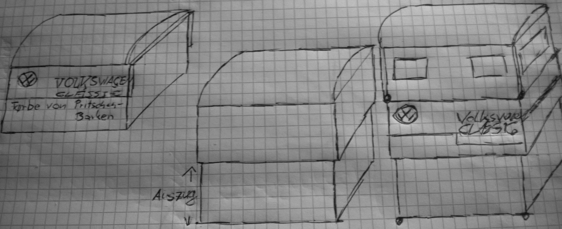

    Oder man kombiniert beide varianten. Hubdach und Klappwände. Natürlich wird die Kabine schwer. Aber wenn die Anforderung an die Kabine gering sind und es mehr als Luxuriöse Zeltalternative dienen soll wäre vermutlich eine Möglichkeit.
    So das der Aufbau wie folgt ist:
    Seitenwände hochschieben, Festklappwände aufstellen, alles verriegeln.
    Zusammengeklappt lässt du die Box optisch nicht als Kombi aussehen, sondern als pritsche mit spriegel und einem VW Classicparts Aufdruck. Oder CocaCola ... DKW , irgendwas altes.

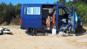

    Reise Ziel und anforderungen...
    wir sind bis jetzt...ohne kind ... mit nehm vw Lt bj 2001 fensterbus ganz kurzer radstand,keine stehhöe unterwegs gewesen!
    Da wurden 2tage vorm wefahren... aluluftpolstermatten in die fenster gegafert...und 2 holzboxen reingestellt...
    eine bo xwar 50x50x200cm die als bett umgeklapp wurde und die 2 box war ein kasten mit koch zeugs 30x100x150cm
    die teile hab ich mal in nehm nachmittag gebaut ..
    ne gas platte und ne gas kühlbox fertig
    jetzt sie etwas aber nicht ganz anders aus mit unserem wuzi :)

    Für dein T1 präsentiere ich dir mal meine kreative Idee:
    HIER DER LINK ZUM BILD
    Über Machbarkeit, Haltbarkeit usw kann jedoch noch spekuliert werden. Ich habe darüber keine Erfahrung gesammelt, bzw sammeln können. Bin kein selbstbauer. Wollte ich erst, aber bin ich nicht. (Und dann bin ich in diesem tollen Forum 'versackt') :D
    Dabei habe ich das Ziel verfolgt:
    - Eingeklappt soll er aussehen wie ein Classic Carparts Transporter, so wie aus den 60igern.
    Und ausgeklappt zumindest schon mal eine Höhe von 150cm ca haben.
    Der Clou, das Dach, welches geclipst wird, mit der gleichen Wölbung und Fabre wie das vom Fahrerhaus.

    die höhe bis zur geraden dachkante sind genau 76cm - 2cm boden also 74cm zu!
    Nun, damit fällt jegliche Hubdachlösung aus: die Hubhöhe kann ja nur maximal so hoch sein wie der untere Teil der 'Schuhschachtel' - d.h. Du bekämst nur weniger als 150cm Stehhöhe hin. Für Deinen Knirps vielleicht ausreichend, für Dich vermutlich kaum...
    Ein Dreifachhubdach wird zum einen instabil, zum anderen nimmt es aber auch Breite, da Du ja rundum dreimal Wandstärke plus zweimal Bewegungsspaltbreite opfern mußt.
    Es wird also wohl auf eine Klappdachlösung a la Esterel o.ä. hinauslaufen. Ein Kollege hat so ein Teil, hat aber ständig mit Feuchtigkeit in den Wänden zu kämpfen, da der Klappmechanismus wohl punktuelle Belastungen erzeugt, die die eingesetzten Dichtungen überfordern. Deshalb würde ich hier keine holzhaltigen Wände nehmen, sondern nur feuchtigkeitsunkritische Sandwichwände mit geschlossenzelligem Schaum (Styrodur). Übrigens: durch Längs-Einschnitte mit der Kreissäge kannst Du die Wände ganz wunderbar runden und der Fahrerhausform anpassen.
    Aufgrund der Tatsache, daß Du bei rd. 75cm eingeklappter Höhe rd. 1,25m Klappdachhöhe brauchst, wird's auch nichts mit festen Wänden, die mit dem Dach angehoben werden. Du kannst also nur das 'nackte' Dach anheben und dann alle vier Wände von unten dagegen klappen. Es gab einmal eine Firma namens DustDevil, die so etwas in kleinerem Rahmen gebaut hat - das hier gibt einen Eindruck von der Bauweise, die Originalseiten mit der Beschreibung gibt's leider nicht mehr.
