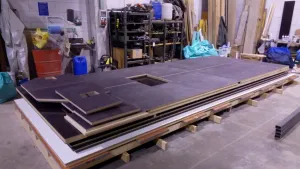

    Leerkabinen Bausatz :D
    Endlich alle Elemente fertig. Jetzt ist der Hilfsrahmem dran. 8)

    Hallo Beni
    Das ist doch ein Grund für eine kleine Zwischenfeier. Jetzt ist immerhin ein wesentlicher Meilenstein erreicht. Gratuliere.
    Du hättest vermutlich Schwierigkeiten, einem Außenstehenden zu erklären, wie viel Arbeit in "diesen paar Holzplatten" steckt. Kann man ja kaum glauben, selbst wenn man es mit erlebt hat.
    Hast du selbst einen ungefähren Überblick, wie lange du nun etwa an deinem Bausatz gearbeitet hast?
    Gruß Restler

    Hallo restler,
    naja, erst nach der Hochzeit wird die Sau raus gelassen! :twisted: :wink:8)
    An dem Bausatz hängte ich jetzt seit Mitte November. Also alles was bisher geschah, die Plattform für den Wandbau, der Wandbau alleine sowie alle Klappen u. Tür (zugegeben, ein paar Details sind bis zum wirklichen Finish geblieben). Es vergingen also ziemlich genau vier Monate.
    Wieviel Stunden genau ich dafür verbraucht habe weiss ich nicht. Ich nehme aber einen Tagesschnitt von 8 Std. an (mal wars weniger, oft wars mehr). Zwischendurch gabs zwar zwei Off Wochen, dafür aber alle WE durch.
    Wohl bemerkt das hier auch die Zeit drinn steckt wo man seine Fehler ausbessert als auch viel Zeit mit Überlegungen verbringt wie man dies und jenes lösen und angehen könnte.
    Grob übern Daumen bin ich jetzt bei ungefähr 800-850 Std. Natürlich würde das ein Profi wahrscheinlich in der Hälfte der Zeit schaffen. Bzw. würde ich es beim nächsten Mal auch schneller schaffen. Alleine das Beispiel, welches ich erwähnte, dass ich für die erste Seitenwand fast einen Monat brauchte, die zweite Seitenwand aber in gut 8 grossen Tagen fertig war, bestätigt dies (wobei ich mir nächstes Mal lieber 10-14 Tage dafür nehmen würde).

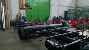

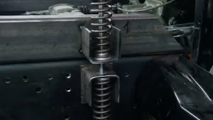

    Heavy Metal Works... :twisted:

    LG,
    Beni
    One life, live it!

    Hallo Beni,
    hast du mit der oberen Feder genügend Platz zum Kabinenboden?
    Oder kommt da noch was auf den Hilfsrahmen drauf?
    Harty

    Hallo Harty,
    jetzt scherz ich mal ein bischen... :mrgreen:
    nö, ich bohre Löcher in die Bodenplatte für die Federn.... :mrgreen:
    (vlt sogar ein neuer Ansatz für Fanatiker...)
    Nun Ernst:
    auf die Längsträger kommen noch die Querträger. Und dann bleibt noch ein paar cm Platz bis zur Bodenplatte. ;) Ich hoffe ich da nicht was vergessen... :?

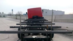

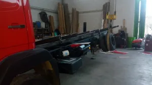

    Heute hatte ich einen Helfer und so war der HR bis auf paar Details in gut 6 Std. fertig. Wobei ich alles vorher schon vorbereitet habe. Festlager und seitliche Führungslaschen warten schon auf den Laserschnitt. Es werden am HR noch zwei Trägerplatten für Motorad Heckträger oder sonstiges gerümpel verschweisst.
    Natürlich konnte ich nicht bis zum fertigen HR warten und musste den Verwindungstest schon mal so machen... ...nur gefühlsmäßig.

    UNGLAUBLICH!!!
    die Verwindungsfreudigkeit! Nicht schlecht...
    Sieht super aus !!
    WEITER SO !!!

    Ja, das ist für diese MB Fahrgestelle bekannt..
    BTW: fällt wem was auf bei Betrachten der Bilder? :roll:
    ja, da steht ne Sprühdose auf dem Rahmen, die steht erst woanders und ist dann nicht mehr zu sehen! :roll:
    Runter gefallen? :(
    Dann woll'n wir mal hoffen das der Koffer auf dem Rahmen bleibt. :wink:
    Jetzt mal ohne Flax: die Federn sind am Anschlag!
    VG

    Hallo Dream
    Vielleicht erinnerst du dich das ich bereits darüber geschrieben habe.
    Im Blauen Forum gibt es verschiedene die extrem verwinden wollen, nicht viel fahren aber dabei sehr viel kaputt machen…
    Also für dein HR Federsystem auf 914LK oder LN2 Feuerwehr empfehle ich vorne auf 40mm, maximal 50mm Öffnung zu begrenzen. Niemals Mehr als 60mm ! Selbst habe ich bei MAN TGM 44mm.
    Sonst kriegst du einerseits schlechtes/gefährliches Fahrverhalten und anderseits schnell Bruch an dein leichtes Fahrgestell (es ist ein LN2 leichtbaurahmen und kein doppeltrahmen von früher).
    Außerdem hast du ein extra langer 6m Aufbau auf ein mini 9 tonner.
    Gruesse Campo

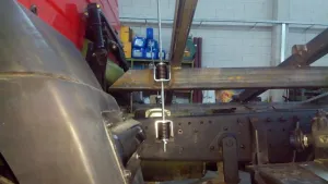

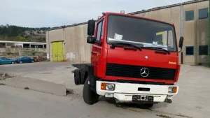

    Nicht ganz, aber du warst schon mal etwas näher dran... ;)
    Fahrzeug rot und schwarz
    Schweissgerät rot und schwarz
    Motorad rot und schwarz...
    ...als hätte ich nen rot-schwarz Schuss... :roll: Wobei Rot eigentlich nicht eine meiner bevorzugten Farben ist. Und da gab es im letzten Jahr mehrere solche Farbkombinationen die mich verfolgen...
    Aber der Aufbau wird nicht rot... ...und auch nicht schwarz. :)
    Anton, was wolltest du mir damit vermitteln: "die Federn sind am Anschlag!"?
    Also ja, sie sind am Anschlag, das war auch der Sinn diesen Versuch zu machen. Um zu sehen was geht.
    Ich hab ihn heute mal aus der Halle gezogen und ne Runde auf dem Gelände gefahren. Und da gibts eine Stelle wo ich die Verwindung testieren konnte und welche den späteren durchschnittlichen Einsatz simuliert hat. Die Federlagerung wurde bis zur Hälfte strapaziert.
    Klar, es wird Stellen geben wo es näher an die Grenze der Lagerung getrieben wird, aber seeehr viel mehr lässt erstmal schon alleine das Chassis (Bodenfreiheit unter Vorderachse) nicht zu, und zweitens wenn es mal bis zum Anschlag geht und es noch mehr sein müsste, dann werden die ein zwei Zenitmeter Verwindung eben in den HR sowie Aufbau gehen. Das dabei Schaden an HR oder Aufbau entstehen wird wage ich erstmal zu bezweifeln.
    Ich möchte hier nochmal erwähnen das es ein Dirtroad Fahrzeug wird, für mehr ist das Ding schon von Grund her nicht gedacht. Und hätten wir Bedürftnis nach mehr hätten wir gleich zu Allrad gegriffen...
    Aber so eine Lagerung ist ja nicht nur im Offroadeinsatz vorteilhaft, sondern bietet auch sonst besseren Fahrkomfort da unebenheiten auf der Strasse vom Fahrgestell geschluckt werden. Bei normalen Strassenwomos hat mit die extreme Schaukelei von Fahrerkabine samt Aufbau sehr genervt- da schaukelt man immer zweimal, einmal wenn die VA durchs Loch fährt, und das zweite Mal wenn die nachführende HA durchs selbe Loch geht.
    Bei der Federlagerung schaukelts nur einmal.
    campo
    Da siehst du jetzt in wie fern wir Verwindung brauchen werden. Deswegen habe ich die eine Seite der HA (auf den letztens eingestellten Bildern) nicht weiter gehoben. Von den blödsinnigen destruktiven "zeig mal her" Verwindungstests wie oftmals gezeigt wird halte ich nichts. Ausserdem brauchen wir das nicht in diesem Umfang... ...und auch, wie du schon sagst, die meissten anderen nicht.
    Mit einem Fahrzeug auf Weltreise gibt es zu wenige Situationen wo man so krasse Verschränkungen bräuchte, und auch diese Situationen kann man auch weichen. Schade ums Material.
    Die Federlagerung habe ich so dimensioniert das ich im Moment max. ca. 10cm Federweg vorne habe. Gleichzeitig wurde das ganze so konstruiert das ich entweder noch mit einer Dritten Feder upgraden könnte (wenn nötig- dann hätte ich ca. 15cm Federweg), oder eben mit nur einer anstatt zwei, oder ich kann auch noch ein Nummer dickere Federn einbauen falls sich diese als zu mager erweisen.
    Das soll heissen ich werde es testieren und werde anschliesslich die Feineinstellung für uns machen.
    Ein längeres Chassis braucht meiner Logik nach absolut mehr Federweg als ein kürzeres in der selben Situation und kann wegen der länge auch mehr Verwindung verkraften.
