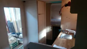

    Es geht wie gewohnt bei mir langsam voran...
    Erstmal hatte ich nachdem die Abnahme durch war eine heftige Down-Periode. Schlagartig fiel Lust und Motivation und mich hätten keine zehn Pferde zum weiter machen gebracht...
    Wahrscheinlich war einer der Gründe das ich gesehen habe, dass die Türen nach Nacharbeit schreiten. Bei diesen habe ich den Fehler gemacht und die Klavierbänder in die Stirnseite der Siebdruckplatten geschraubt habe. Zu der Zeit konnte ich keine anderen Klavierbänder als die (zu kleinen bzw. zu schmalen) auftreiben. Und mir war gleich von Anfang an nicht ganz wohl dabei, habe es aber trotzdem gemacht. Fragt mich nicht warum, die Antwort weiss ich selber nicht... :?
    Auf der Abnahme-Reise hat sich gezeigt das die Schrauben feuchtigkeit in die Siebdruckplatte gezogen haben, was dazu führte das die Wand an den geschraubten Stellen etwas aufquillte, also gewölbt.
    Gut, dass das Fahrzeug trocken stehen kann. Deshalb konnten die betroffenen Stellen langsam wieder trocknen und die Wölbungen haben sich zurück gezogen.
    Nach gründlicher Recherche habe ich dann doch einen Anbieter gefunden der die richtigen Klavierbänder im Angebot hat. Auf diese warte ich jetzt noch...
    Ein weiterer Grund waren die Türprofile welche eigentlich für eine bestimmte Dichtung bestimmt waren. Nun... ...zum Schluss passte es nicht so wie erwartet. Also musste ich mit anderen Dichtungen improvisieren. Auch hier habe ich den Fehler gemacht das ich die Dichtungen an den Ecken geschnitten habe. Es hielt zwar bedingt dicht auf der einen Reise, jedoch beim Waschen mit Wasserstrahl konnte das Wasser eben eindringen. Halb so wild, möchte aber dennoch verbessert werden. Das wird es auch.
    Zwischendurch habe ich Antons Zeit geraubt. Nach ettlichen PNs mit ihm bin nun doch so weit das ganze Türproblem zu retten. Ich möchte mich bei ihm auch noch auf diesem Wege für seine Hilfestellung tiefst bedanken! Das Licht im dunkeln sozusagen.
    Ich werde zwar alle Klappen nochmal ausbauen und nacharbeiten müssen, aber dann sollte alles stimmen. :)
    Ich musste mir aber zwischen durch einen heftigen Tritt in den Hintern geben um wieder anzupacken. Es gab (und gibt) ja noch eine Menge zu tun...
    So habe ich die genaue Position der Trennwand zum Toilettenraum bestimmt. Diese Wand ist gleichzeitig auch der Möbelsteher des deckenhohen Schrankes wo die Kühlbox ihren Platz hat.
    Über der Kühlbox ist noch Platz für einen Kühlschrank der evtl nach Bedarf dort Platz hat.
    Der Schrank ist in eigentlich bis auf die Klappengriffe und Fingerschnapper soweit fertig.
    War aber auch ein gefummel damit alle Plätze passgenau zu bestimmen und, wieder einmal, die Schubladen. Das nächste Mal würde ich wahrscheinlich lieber auf Schranktüren mit Kisten setzen...
    Erfreulich dabei ist das der Raum wieder ein Stückchen mehr des Enderscheinungsbildes zeigt. Also wieder ein Stück näher am Ziel...
    Heute habe ich mit dem Unterbau der Duschtasse angefangen. In den kommenden Tagen sollte also der Duschraum auch soweit fertig sein. Wieder ein Stückchen näher... :)
    Zwischendurch habe ich über die TTT nachgedacht. Klobrille ist schon gekauft, der Separator bestellt.
    Sobald dieser ankommt wirds damit weiter gehen...
    So wie ich das jetzt so sehe wird das Ding super geräumig, sehr nahe meinen Vorstellungen! Richtiger Luxus für uns beide! Und das wichtigste am ganzen: IHR gefällts auch sehr! 8):)

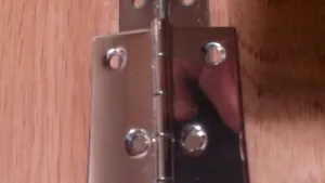

    könntest du nocheinmal etwas zu den Klavierbändern sagen...
    wie schmal sind die Alten und wie breit werden die Neuen....
    Und nimmst du Edelstahl ? und wo beziehst du die ?
    Beste Grüße
    Ralf
  • dreamteam
    819
    Slowenien
    • 3. März 2017 um 20:15
    • #296
    Danke Rainer! :) Es geht schon wieder... 8)
    Hallo Ralf,
    die aktuellen Klavierbänder sind 32mm breit (wenn offen) und haben eine Wandstärke von nur 0,7-0,8mm.
    Die neuen werden 50mm breit bei einer Wandstärke von 1,5mm.
    Ich habe mal ein Bild gemacht das man sich das Problem besser vorstellen kann. Man sieht gut wo die Löcher des kleineren Klavierbandes anstehen- in der Stirnseite der Siebdruckplatte. Neben an ein von den Abmessungen gleiches Scharnier wie das Klavierband welches es in Zukunft sein wird (dieses Scharnier hat vorgebohrte Löcher, das Klavierband wird blank geliefert- also ich mach die Löcher selber).
    Bei dem grösseren Klavierband auf dem Bild erkennt man wo dessen Locher anstehen... ...im Vollholz. Das ist nun auch Ziel der Übung.
    Vlt noch für Interessierte:
    Die 0,8 Bänder machen einen sehr schwachen Eindruck wenn man sie lose in der Hand hält. Nun... ...das sind sie eigendlich auch. Aber weil sie schmal sind empfinde ich sie gerade noch so ausreichend, aber doch etwas grenzwertig für die (schwere) Tür.
    Wären sie breiter, angenommen 50mm (bei 0,8mm Wandstärke) und somit mit breiterem Lochabstand, wären sie schlicht nicht brauchbar dafür- mal angenommen ein stärkerer Windstoß knallt die Tür auf z.B. Aus diesem Grund habe ich mich für 1,5mm entschieden.
    Ich hätte gern nach Antons Tipp Alubänder mit 2mm Wandstärke genommen. Hätte es aber bei meinem Lieferanten nur 1,5 o. 3mm gegeben. 1,5mm war mir etwas zu wenig (und dieses hätte sogar auch den Bolzen aus Alu) und 3mm ein gutes Srück zuviel (hier gäbe es dann den Bolzen aus Edelstahl). Also musste ich zu komplett Edelstahl Klaviebändern greifen.
    Ich bestelle eigendlich viel Material aus Deutschland, aber solche Dinge die lang bzw. überhaupt gross sind werden dann bei 2m Länge "auf zwei Paletten" geliefert... ...das muss man auch bezahlen wollen... :?
    Der Lieferant bei mir ist Pitt (http://www.pitt.si), hat aber wenig Sinn für Deutschland. Sicher findest du in Deutschland was günstigeres.

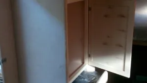

    Das linke Schranktürchen ist jetzt auch endlich mal dran. War nicht nur die Tür zu machen sondern auch der Rahmen drum rum. Vlt. habe es ich deswegen so lange stehen lassen.
    Auch hier, wie bei Hochschtank, fehlt noch Türgriff und Fingerschnapper....

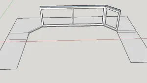

    Heute habe ich mich mit der Planung der rundrum laufenden Hängeschränke in der Dinette geschlagen. Die Schränke an und für sich sind ja nicht das Problem, umso mehr aber die Frage wie ich die Ecken gestallten soll. Ist halt blöd wenn man tote Ecken hat die schwer zugänglich sind und man um zum Inhalt zu gelangen den halben Schrank leer räumen muss...
    Da bietet sich als beste Lösung an keine rechtwinkeligen Ecken zu bauen, sondern in 45 Grad. Und in diesen 45 Grad eine Klappe. Nicht nur praktisch, sondern auch schöner.
    Eine noch unvollständige Skizze erklärt es leichter...
    Die Umsetzung in die Tatsache ist allerdings etwas kniffeliger... Schon allein beim zeichnen in Sketchup bereitet es mir Probleme.
    Schlussendlich wird es am besten und einfachsten die Eckelemente sowie die geraden Elemente einzeln zu bauen. S.h. ich muss dafür fünf Kästen bauen. Um Gewicht (und Material zu sparen werden nur die Eckschränke beide Seitenwände bekommen. Die restlichen werden dazwischen gebaut.
    Oder hat evtl. jemand einen besseren Vorschlag bevor ich morgen loslege?
